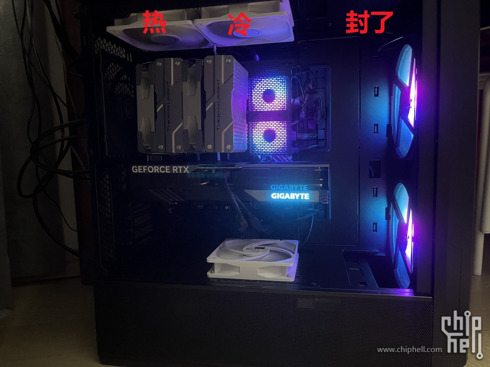

原机箱又热又吵,换了个联力216玩,自己装了3个12CM的风扇,用手在顶部感受发现两风扇靠近尾部的那个出热风,另一个出冷风,是不是把要把出冷风的拿掉?要不要再封起来?机箱只自带了一块封板,已经封了靠近前面板的风扇位。

那个冷风的确实可以不装,甚至可以尝试改成进风
发表于 2024-8-19 14:34 | 显示全部楼层
1、前进后出的风道是最佳的方案;
2、顶部也能安装,冷风那个放着吧,待命啊;
3、RGB风扇而已,硬件本身没灯,能上就上;

为第二点补充一下,其实已不是待命,已经是加速冷空气流过散热器附近,提高散热效率

冷风的改进风
发表于 2024-8-19 15:00 | 显示全部楼层
风冷就很简单 前进后出(后进前出) 下进上出 或者负压!你这个那么多风扇没用!我这3中任选一种就行

没啥要改动的,不一定都要出来的都是热风。加速风流动也是提高热交换效率的方式。

这布置...不认可
这机箱也并不是静音机箱。
发表于 2024-8-19 15:29 | 显示全部楼层
内存也两个电风扇?取消,显卡下面两个位置安装2个,吹显卡,加前面两个进气。CPU两个安装正常位置吹向后面,后面和上面两个取消,这样里面有正压,自然会把里面的热气挤出去,内存也有冷空气散热的。
后面比较热是正常现象啊,因为右边有冷空气过来都挤去左边上面了。
发表于 2024-8-19 15:35 | 显示全部楼层
这风道挺乱的。。你这样没用,冷风的那个风扇是一直冷风?要是一直冷风的话完全没必要
把冷风的加到屁股后面做排风,底下那个是吹显卡的吧,我估计你本意是想给显卡散热然后从冷风那个位置排出去。

内存风扇是因为原来那个机箱不装稳不住4000C14,216里倒没试过不装稳不稳的住,空了我拿掉试试看;底下靠后的风扇位下面是电源,我以为装了没啥用;这不是一次性配的是有点不搭,回头去把RGB都拔了,主要也是放地上的;我把机箱风扇都调到70度30%了,挺安静的,目前玩游戏CPU和显卡都50多度,分别降了10度和5度的样子,基本满意

这个风道不是挺正常的嘛
你要是觉得那个出冷风的没有,干脆把它弄到显卡下方去进气也行。就你这个机箱而言,那个风扇对散热影响不大,因为有两个前进风了。它真正会影响的是电源前置、前进风不够的小机箱。

不会提高散热效率的,因为与cpu抢风了

顶部2风扇左热右冷,说明CPU散热是往机箱尾部吹的。那你为了内存散热把CPU散热器上两风扇调换位置不行啊,吸风比吹风弱太多了,更何况是要吹鳍片的。
按我的经验做:把CPU散热归正,顶部只留左边一个风扇,显卡下方那个风扇移到左边。嫌内存热可以把前面板上面那颗16cm风扇转速调高点。
其实你的显卡没那么长的话,机箱应该短一点好。我用的torrent compact装13700K+4080都嘎嘎冷,唯一热的是电源,哈哈

风冷最重要的位置是后出风口,风扇不差的情况下顶部两个装与不装温度完全没区别

这样看看?遵守前进后出模式

底部风扇安装到后面去

趁着换主板的工夫,测试了一下这几把风扇的位置及开关,结论是卵用没有。分别试了上面两出下面一进、上面一出下面两进,三把全关,拆掉内存风扇归位CPU风扇,CPU温度最多差两度,内存也依然稳定,原机箱风道就是最好的。

那你现在顶部风扇和下面的风扇都没有动了?用原机箱风扇?

这种进风强劲的箱子其实上下都不需要风扇直接封起来前进后出是最好的

下面拆了,上面留靠后一个,会比你现在好

上进风不合理,只会扰乱前面板的进风,后面有出风,塔扇都可以只留中间一个

我是5个14cm,前置2顶部2后部1
