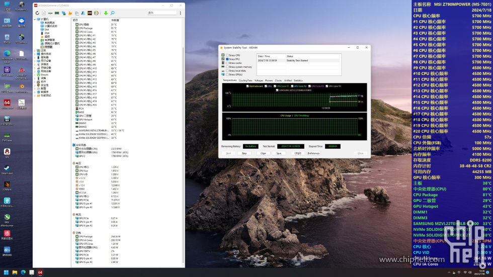

首发买的9700x定频5.4G r23 2分钟左右死机,内存6400最多进到桌面晃几下鼠标就蓝了,5.4G r23时功耗155-165瓦温度97然后就死机了,我这散热器压147kf 大核5.7小核4.5满载80度的,这个zen5的体验就挺一般

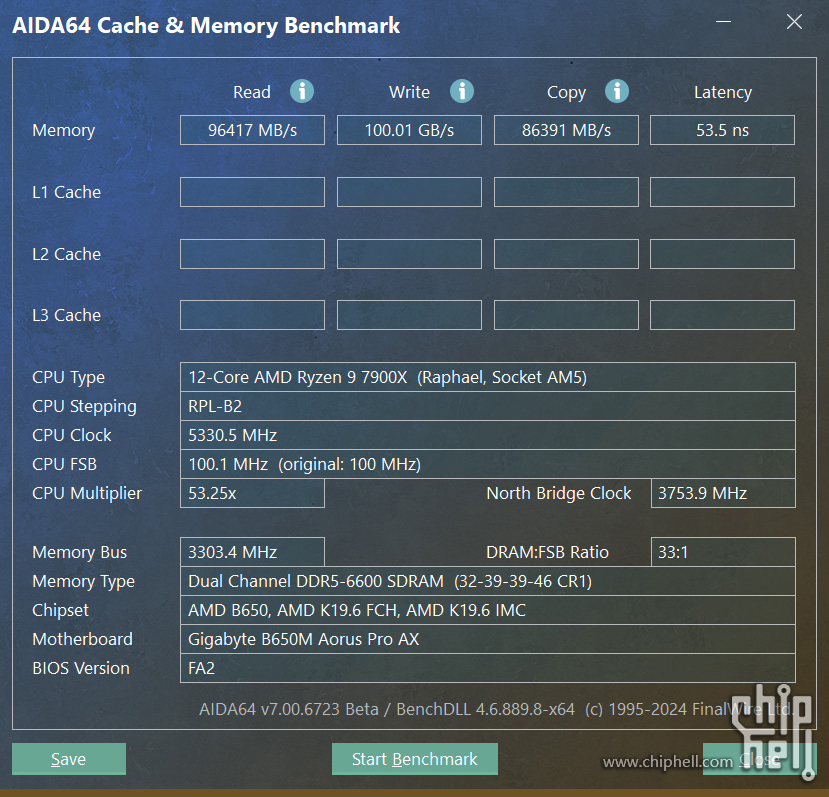

 楼主| 发表于 2024-8-19 17:02 | 显示全部楼层
dcl2009 发表于 2024-8-19 16:44
我去,楼主勇猛,这设置起码功耗上200w,妥妥撞墙
而且6400只有雕才能稳,一般体质只能6200,除非跟intel ...
我之前的7700x flck2166 内存6600没问题,7900x flck2200 内存6600也没问题

发表于 2024-8-19 17:24 | 显示全部楼层
真要是2200稳6600,那绝对属于雕,就怕你是分频
AMD体质好的才能233模式下2166以上,此时内存频率是6500,你要是设置6600那肯定是分频了,分频模式,AMD intel都差不多,8000没问题,但是没意义

发表于 2024-8-19 22:12 | 显示全部楼层
7900普遍体质好,能稳2200算厉害的,你这个算一个
我第一批买的7950x怎么都稳不了2200,各种跑分软件随便跑,上了计算就报错,而且是用不了多久就报错,我跑的项目一般需要满载两天,基本上没完整跑一圈过。降到2133稳如老狗,内存只有6400,后来要上更大工程,降到了2066,频率6200,到现在一年了也没出过问题。
你是不是算错了?2166的fclk在233分频下应该是6500才对
