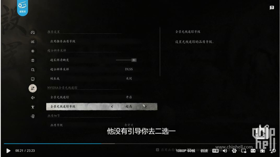

[显卡] 极客湾对不同挡位显卡玩黑神话的推荐。其中光追的设置不能共存还是挺让人意外的
发表于 2024-8-21 12:07 | 显示全部楼层 |阅读模式
https://docs.qq.com/sheet/DSnp6VEJPeFJtWU5S?tab=BB08J2
大致就是 黑神话 用了 虚幻5的 Lumen光影方案(用了纯软件的), 以及 硬件的路径追踪。   两种不同的方案
两者理论上不能共存的,但是黑神话没做二选一的明确指示
所以要用硬件路径追踪的话,需要把  阴影  全局光照  反射   开成 “低”
发表于 2024-8-21 12:11 | 显示全部楼层
之前就说过光追和全局光照+反射冲突,一直都是二选一,不过没想到阴影也冲突

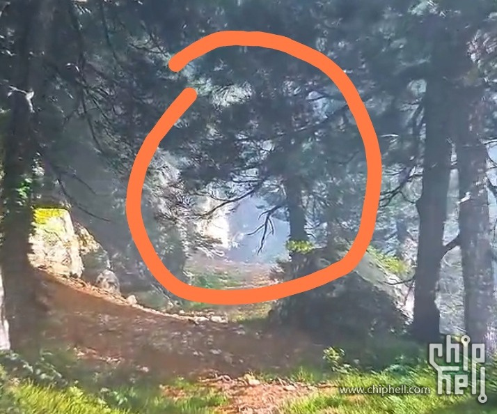

我之前已经在论坛解释过了,即使在光线追踪超高的情况下,阴影调节选项依然生效,会影响阴影的绘制距离,而且会造成远处(其实也没很远,很容易注意到)阴影的突然跳变
在开启光线追踪之后,不要把阴影调到低,不要把阴影调到低,不要把阴影调到低
很明显极客湾根本没认真测试,他但凡仔细观察一下阴影低和影视级的实际画面也不会说出这种批话来

请教一下,调了光追超高,跑完测试还是显示高而不是超高,设置后也重启过了
发表于 2024-8-21 14:30 | 显示全部楼层
gbawrc 发表于 2024-8-21 13:53
阴影  全局光照  反射这三个选项和硬件路径追踪同时开超高有什么冲突呢?
我也没搞明白极客湾为什么要刻意强调这个
假设这三个选项会被RTGI覆盖,说明设置已经不生效了,那么无论开低还是影视级都不会对游戏画面和帧数造成任何影响,根本没必要再特意去调低
而且经过我测试,至少阴影选项在开启光线追踪超高的情况下是生效的,虽然看不出来会影响阴影绘制精度,但是会影响阴影计算范围,开到低远处很多阴影都没正确显示,这和为了确保画面保真度而开启光线追踪本身就背道而驰
发表于 2024-8-21 14:31 | 显示全部楼层
qiuhepeng 发表于 2024-8-21 14:27
请教一下,调了光追超高,跑完测试还是显示高而不是超高,设置后也重启过了 ...
显示bug,实际上就是超高那一档
