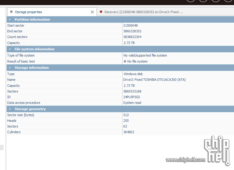

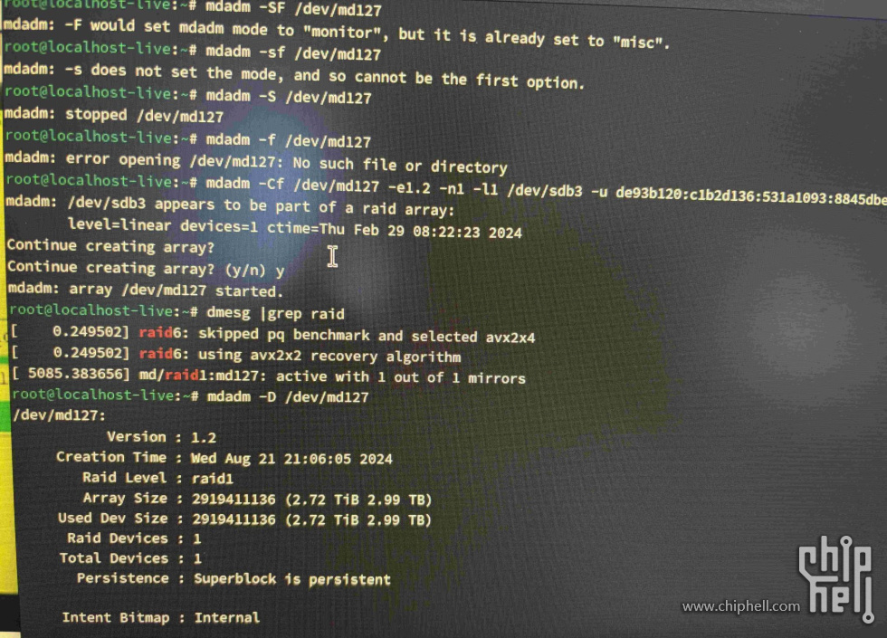

情况:双盘位的群晖售出。硬盘拔出,计划后续在PC上把资料导出到16T硬盘;
过程:从群晖拆下来的硬盘接在PC上,在PC里的虚拟机上,装了LINUX系统,用命令重构阵列分区,以及用官方介绍方式,都无法加载到硬盘分区,目前资料被困。
附几张图,请路过的各位大佬出谋划策,看如何能把从群晖拆下的硬盘里数据倒出来。
目前正尝试用UFS扫描
尝试网址:https://www.mobibrw.com/2020/25845
https://zhuanlan.zhihu.com/p/541307269?utm_id=0

在虚拟机上,装了黑裙,把硬盘挂了上去。要格式化。
发表于 2024-8-22 16:43 | 显示全部楼层
这样不行的。
群晖是把系统文件写入到每个盘的
默认从最小的盘启动
你装好引导 挂上盘应该就直接能进原来的系统了
