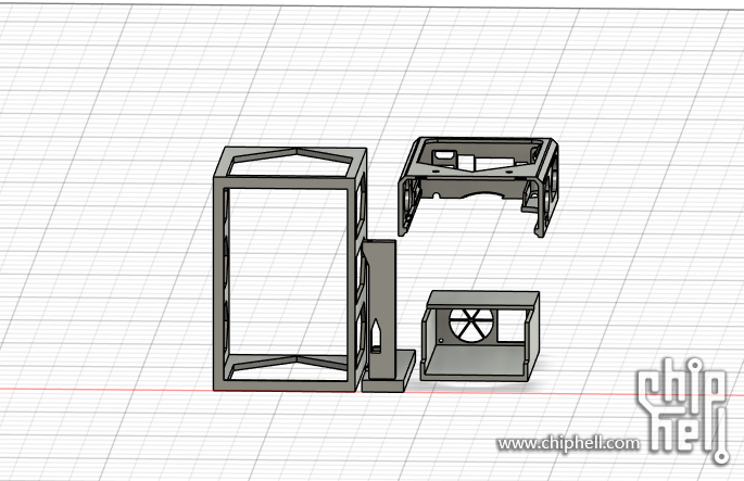

左边是硬盘笼子 中间阵列卡 右边下面是 FLEX电源 上面是 N305主板  右边中间空着的位置是 2.5的硬盘笼。两个主要风道 左边 和 右边 相互独立。
总算是把各个框架打出来了。试拼装了一下。。然后准备加工大笼子也出版了。
看看效果

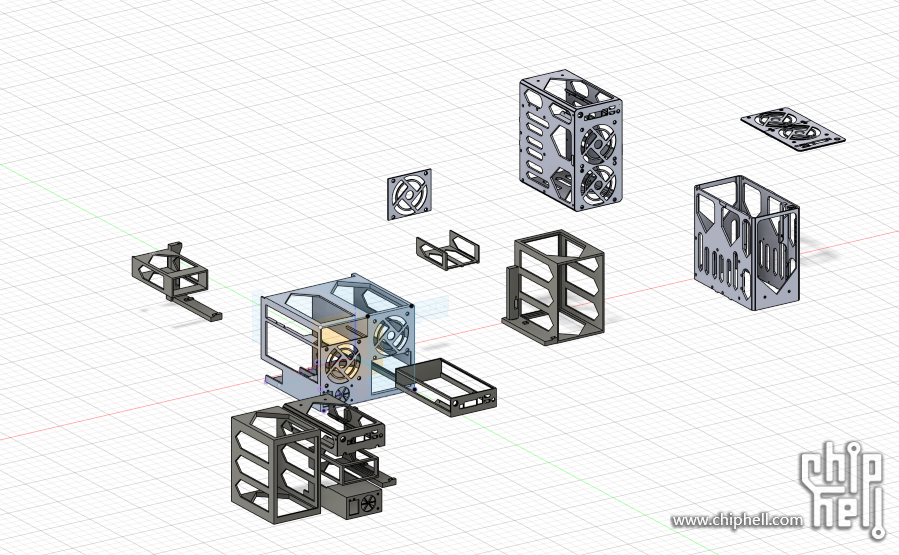

大笼子最后准备中

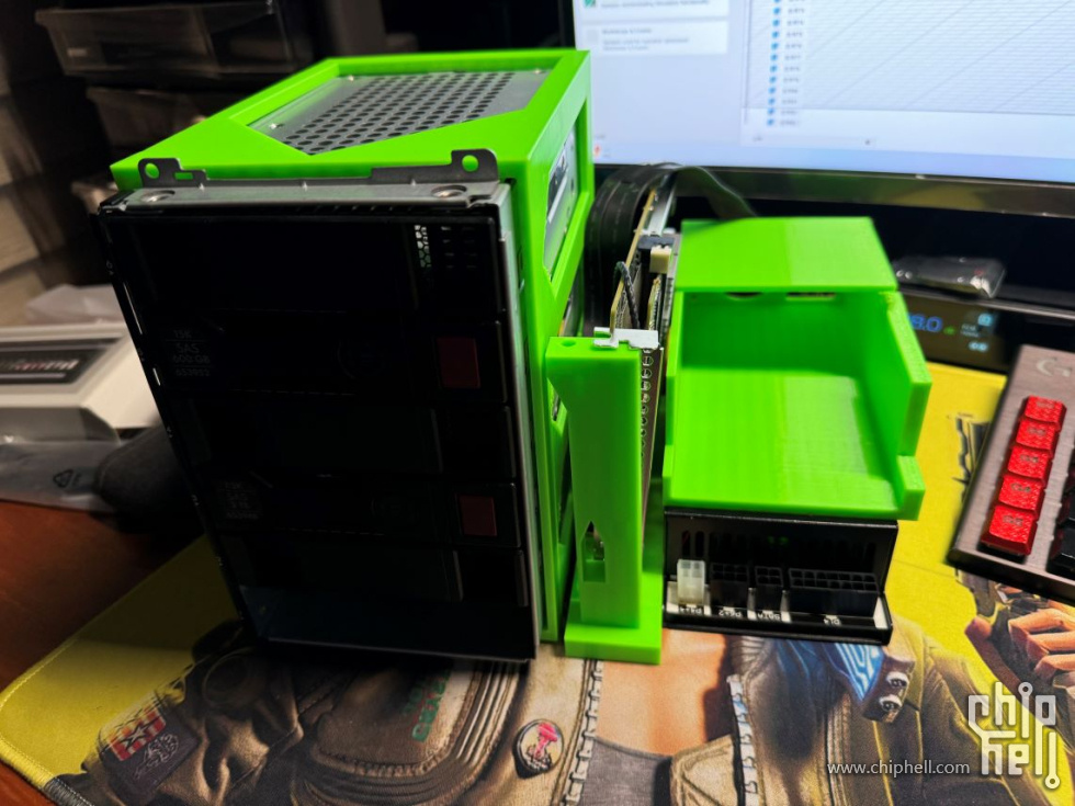

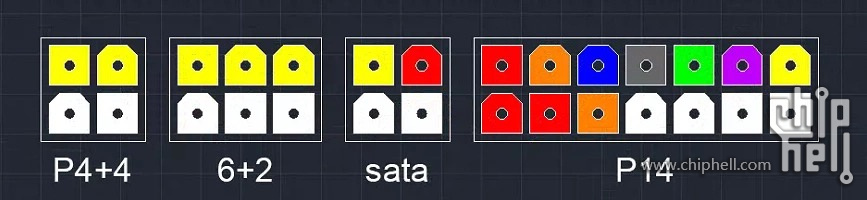

大笼子第一版出炉。 拼接。开机成功。又购买了一个2.5笼子目测可以安下  模组线材料购买了。准备自己做线

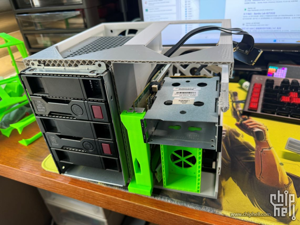

后来最终效果
和 Qnap 4盘机对比大小
