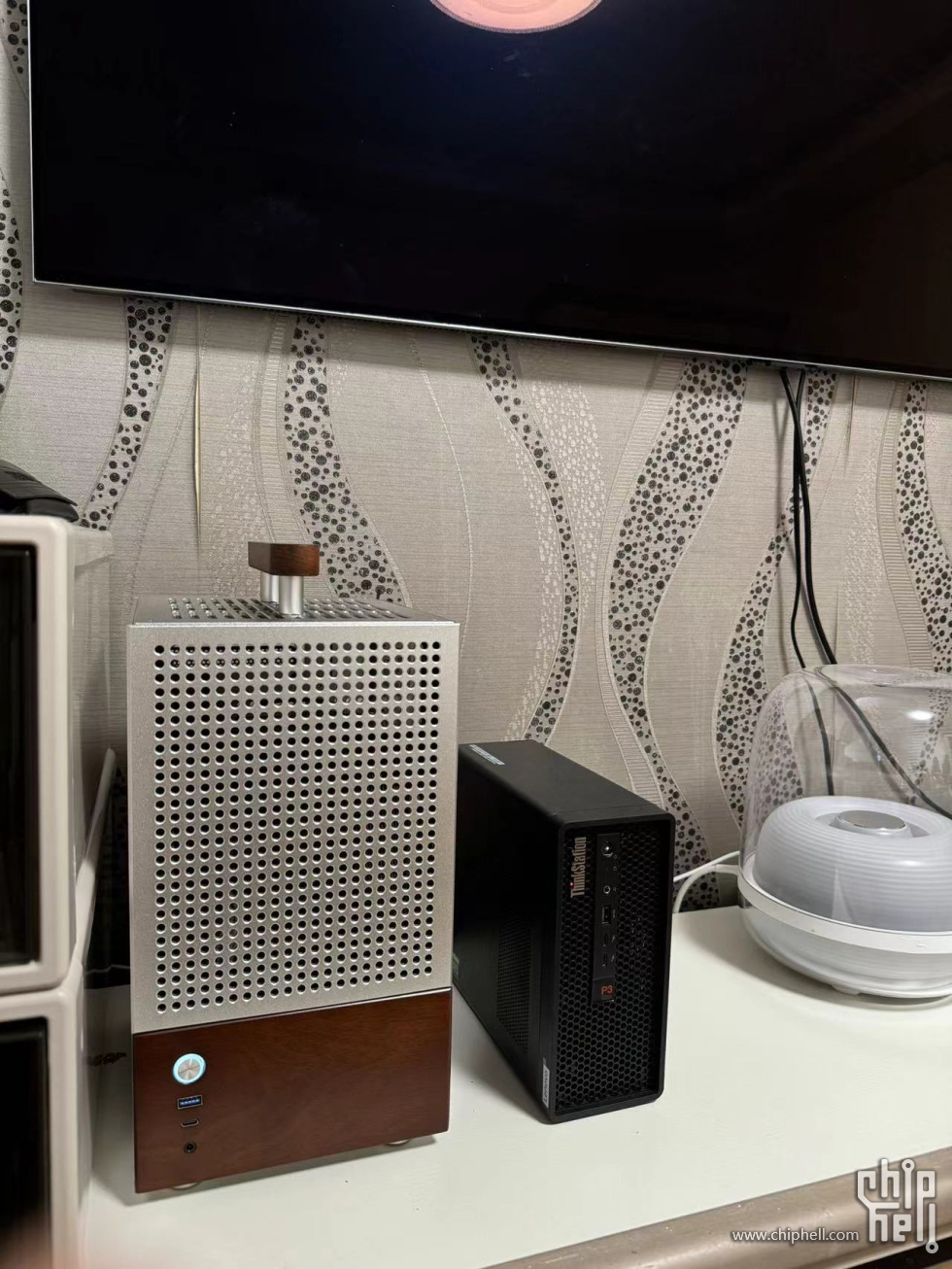

1个月前刚组了一台,14700,关小核。平时XTU 锁35W,温度58~63.空调24度。如果放开跑。顶着80度的很烦人,如果再给我一次机会。我在这个小机器里面最多配12600非K(舍弃ECC)

这条机器内存不能超。不管什么条子进去就是4000,如果刚需ECC,你看看12700我觉得是很好的选择。估计顶着65W和80度。我的箱子还给一个玩家50元加工做了洞洞,我晚点给你截图。

因为功耗限制,性能释放不出差价,127,正好是8大核,支持ECC。足够了,图里我都关小核的你看频率。根本上不去。解锁功耗65W。频率也就4G左右。散热瓶颈了,拿来干活我已经有些后悔了。你要的话我出给你。还不如我另外一台乔思伯T6 呢。T6配的是13600K.也是干活的。明显性能释放好很多。

P3U已经改了侧板了。都洞洞了。不然更热。这两兄弟都是moonlight用。背后都是4K 显卡欺骗器用的

日后升级技嘉的4060刀卡,留洞提前就留好,目前CPU温度的话2度改善
