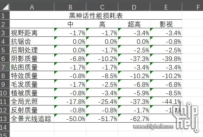

wzh563233 发表于 2024-8-26 09:32
为啥光照反射啥开那么低~我看来要回去设置下了。。
看极客湾视频讲的,光照、阴影和反射是虚幻引擎的Lumen算法,和硬件光追没必要同时开。
之前光照,阴影,毛发开超高,其他影视级,稳60问题也不大。
https://www.chiphell.com/thread-2628876-1-1.html
开低会影响画面表现,别乱改
