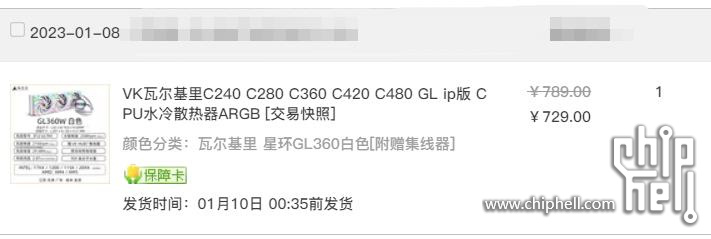

13900K + 4090,cpu的一体水从三年干废了三个,第一个龙神,第二个瓦尔基里 GL360,第三个 V360,现在用的时候GL360质保回来的替代品,同样的使用时间,为何水雕上的一体水这么耐操,一直没有出现温度下不来的问题,神奇了
现在 v360质保回来的也到了,等着一年后这第二个gl360废了,再换上去
