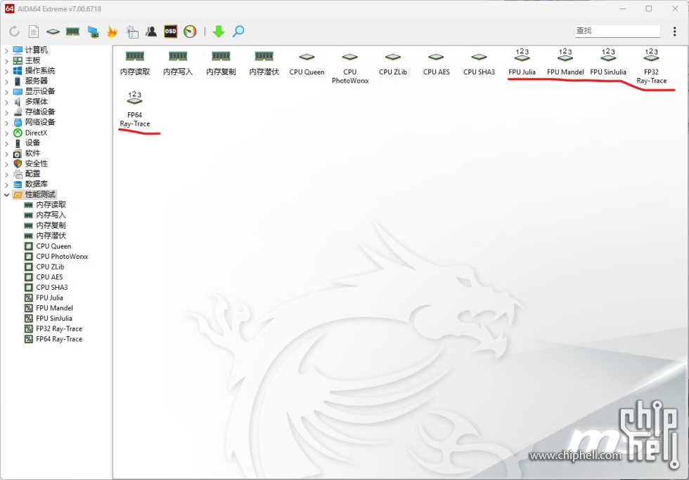

ZEN4这代负压稳定性测试,我推荐用aida64里面的FPU Julia/Mandel/SinJulia/FP32&64 + Stress FPU组合,很容易测出来稳不稳。
PS:你这个待机功耗是单U还是整机啊?单U太高了,整机太低了。7950X待机一般在30-35W之间。

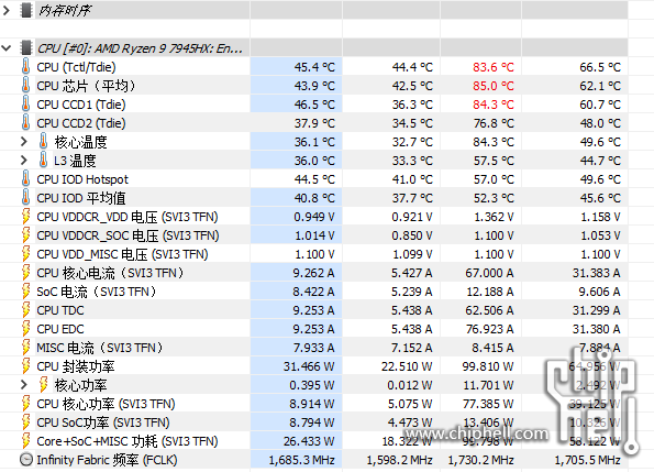

我今天有空先测试了cb23 ,再跑了黑猴。温度差异在图片里很清楚了。
机器是铭凡DB790i /7945hx /功耗墙就是100w/散热器u9s/内存48G/显卡4070s
仔细看了下貌似黑猴单ccd拉满了100w,cb23是双ccd拉满100w,不知道是不是这个原因。
以下是截图
cb23 10分钟最高温度76.5度
黑猴玩了下(战boss死了回土地庙后截屏)最高温度86.6度
银月 发表于 2024-8-31 21:25
平衡看看?100w感觉有点过分
调到平衡模式没啥用
频率挺好看的
还是来到了100w左右的功耗墙

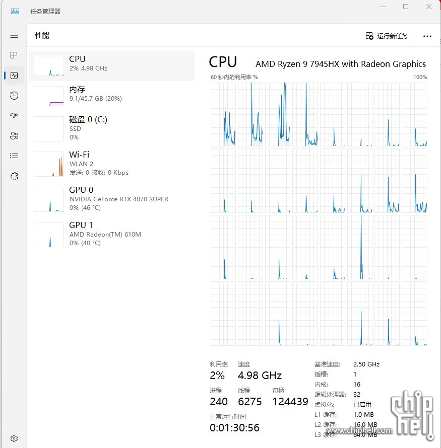

发表于 2024-8-31 22:09 | 显示全部楼层
平衡看看?100w感觉有点过分
顺便看了cpu占用率大部分时候在40%  一般在30%-60%之间波动,我也有一台7950x水冷,不过显卡是3090,还不如这台的4070s,懒得去折腾了,反正用起来没啥大问题。
 楼主| 发表于 2024-8-31 22:22 | 显示全部楼层
mkkkno1 发表于 2024-8-31 22:09
顺便看了cpu占用率大部分时候在40%  一般在30%-60%之间波动,我也有一台7950x水冷,不过显卡是3090,还不 ...
那占用挺高的,7950x很少过20%
