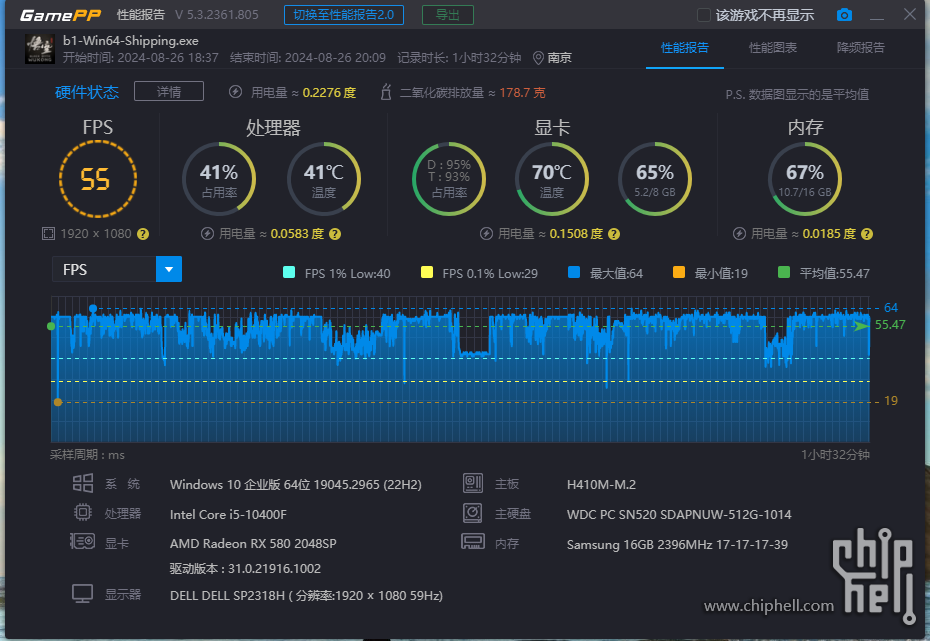

楼主你好,黑神话我蓝宝石RX580玩15分钟黑屏,机箱温度很高(空调环境),
此后我把机箱盖打开,房间空调26度,用电风扇直吹显卡区域,中低效流程玩耍,显卡温度稳定在72-74度
