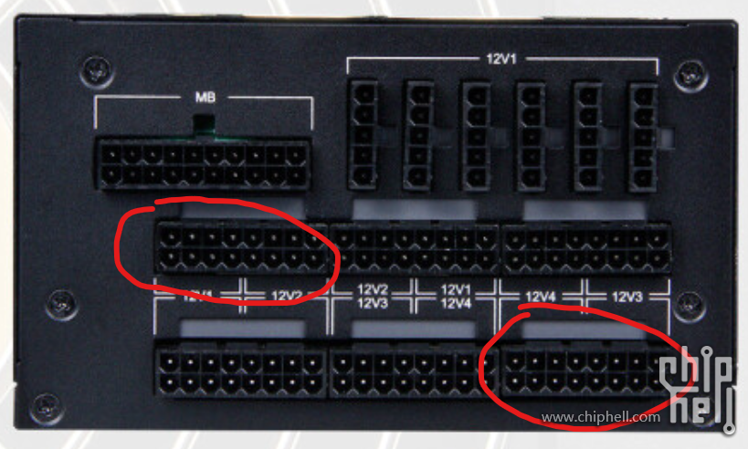

 楼主| 发表于 2024-8-27 16:39 | 显示全部楼层
oruphy 发表于 2024-8-27 16:05
我是安钛克1000w电源型号忘了,类似这种,12V隔远点两个8P供电就好了,CPU是5700X、显卡6800XT。
我是CPU接的左上,显卡接的右下

发表于 2024-8-27 16:54 | 显示全部楼层
夢裏不覺秋已深 发表于 2024-8-27 16:39
我是CPU接的左上,显卡接的右下
显卡接最下面一排两边试试,隔远点,供电超过200W隔近了会断电保护,黑神话我猜是满载超过峰值了
