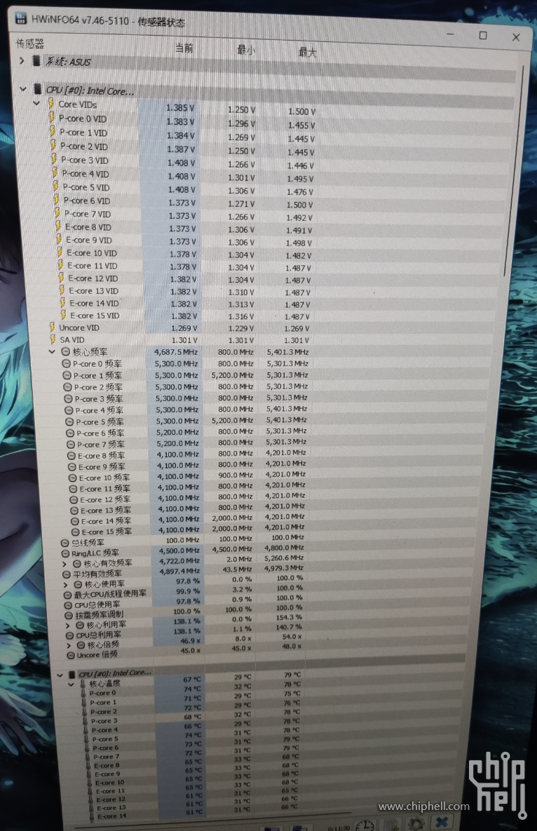

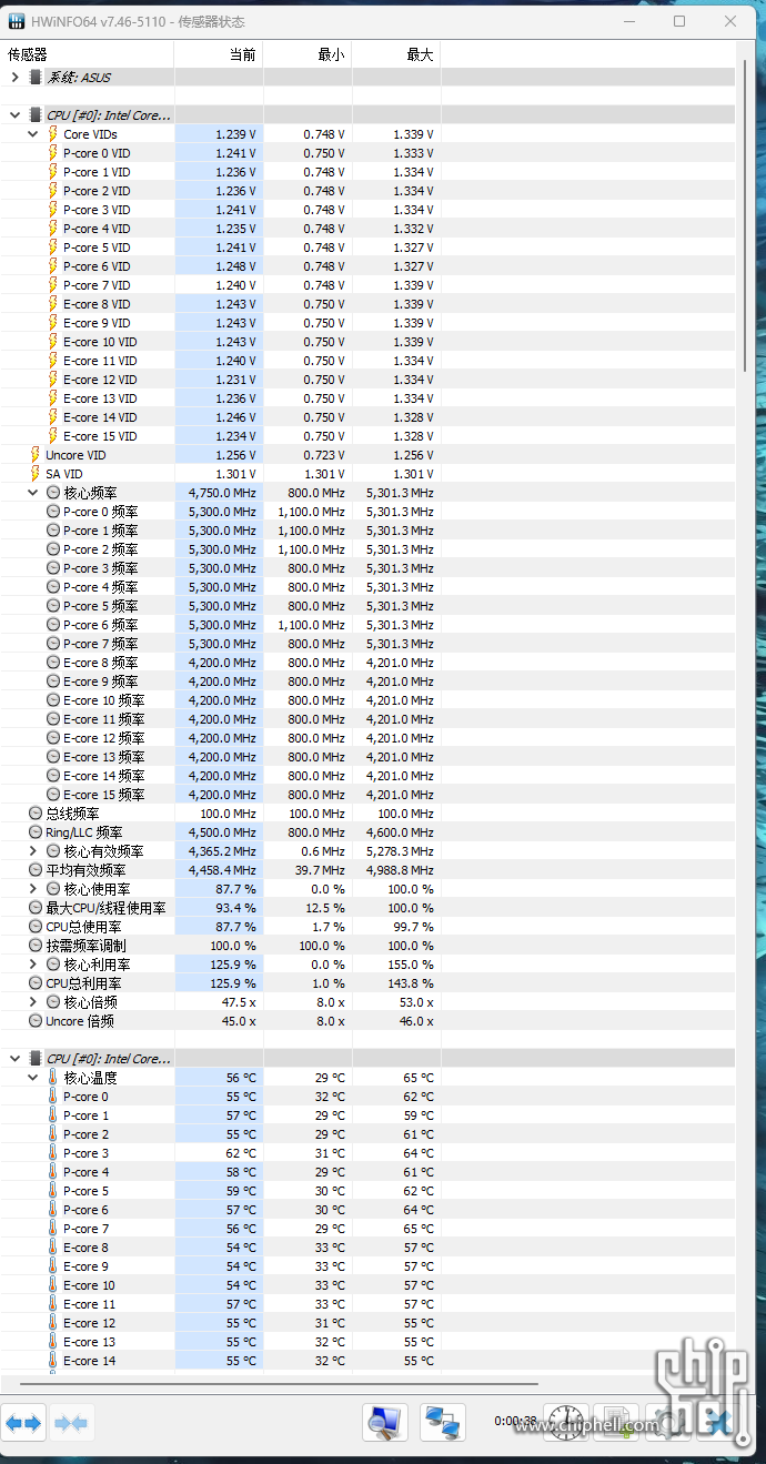

13700k +华硕z790-a,一直用BIOS  1001  ,照网上教程跑7-ZP 基准测试30分钟,没有报错。今天更新最新BIOS,更完后也跑了同样的基准测试,跑的过程中全程hwinf64监控,发现最新BIOS加压非常厉害,老BIOS跑最高1.3几,新BIOS最高要1.5几了,温度也创新高了,不是说电压高了才会缩吗,搞不懂了。
老BIOS监控图
老BIOS监控图
新BIOS监控图
新BIOS监控图
发表于 2024-8-28 16:25 来自手机 | 显示全部楼层
我对比了23年8月的bios vid高频被调高了 acll从0.33升到0.5 自己给vfpoint-offset就和以前一样了
发表于 2024-8-28 16:29 | 显示全部楼层
新bios AC loadline和loadline calibration 默认是多少?

发表于 2024-8-28 16:41 | 显示全部楼层
YsHaNg 发表于 2024-8-28 16:25
我对比了23年8月的bios vid高频被调高了 acll从0.33升到0.5 自己给vfpoint-offset就和以前一样了 ...
你这肯定不是默认acll,129默认acll各家板厂都不一样,但最低都是0.7起步,最高1.1。
新bios就是加了1550电压墙,然后修正异常acll,结果就是日常使用电压更高了,但尖峰电压更低了,牙膏厂就是靠后者改善缩肛,本质上你不刷新bios自己设置电压墙更改acll也能改善。
这个新bios治标不治本,想防缩肛新bios该降还得降,自己加个1400电压墙,acll也得摸的更低。
