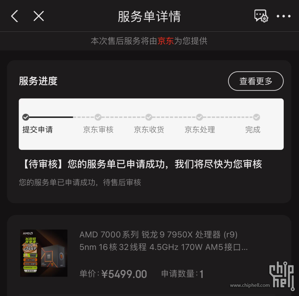

 楼主| 发表于 2024-8-29 13:14 来自手机 | 显示全部楼层
archxm 发表于 2024-8-29 12:58
但我感觉是内存问题,个人经验
内存感觉没问题,跑tm5几十分钟也没错误,而且体质很好,能6000c28,我日常只6000c32用。

 楼主| 发表于 2024-8-29 13:38 来自手机 | 显示全部楼层
reinhard_x 发表于 2024-8-29 13:37
不一定是cpu问题,黑猴出来以后碰到断电黑屏之类的人很多
主要是以前调整防掉压和soc电压能稳定,感觉还是cpu的可能性大。

 楼主| 发表于 2024-8-29 13:40 来自手机 | 显示全部楼层
PPXG 发表于 2024-8-29 13:39
调防掉压没用,用curve optimizer适当加点电压偏移,回头降两个倍频,看看还会不会这样 ...
售后取走了,看看他们检测吧,没问题的话就售后主板了。

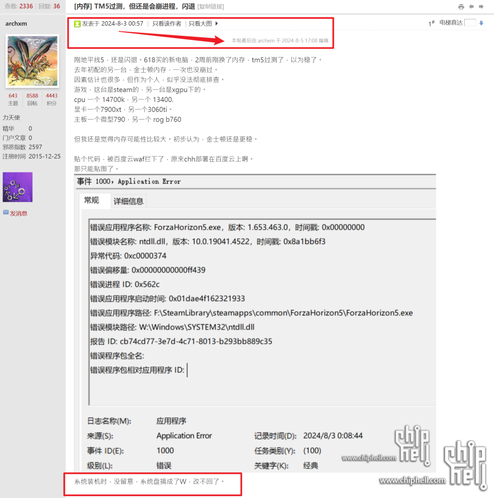

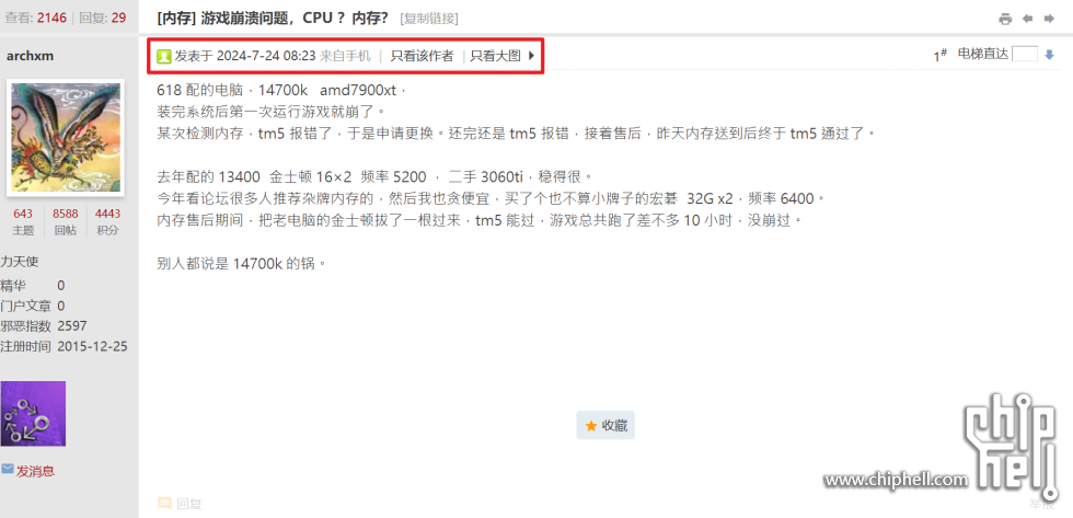

发表于 2024-8-29 19:00 | 显示全部楼层
但我感觉是内存问题,个人经验
懂哥你自己的内存问题都没搞定,就别给别人开药方,这样好吗?
然后装个系统还能搞错盘符
https://www.chiphell.com/thread-2622170-1-1.html
https://www.chiphell.com/thread-2624448-1-1.html
