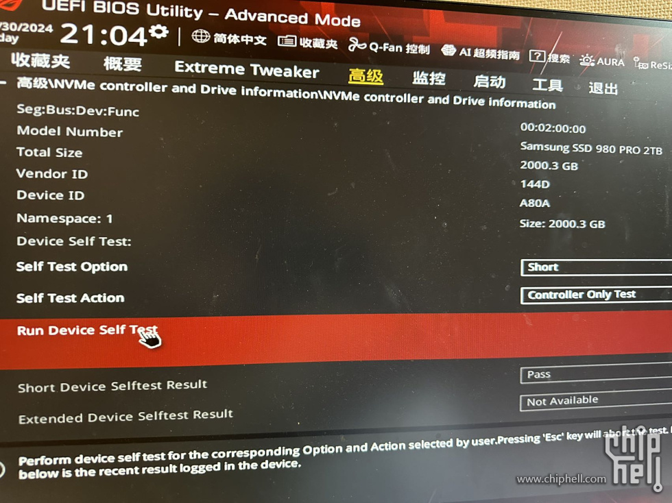

系统盘,980pro 2T。刚才玩黑猴的时候突然蓝屏重启,出现如下画面
进bios看还是可以识别出来硬盘的,但是运行bios自己的硬盘自检就直接卡死只能强按电源关机。
这样的情况是否可以确认是ssd挂了呢,我现在手上没有ssd硬盘盒之类的,请问还有什么方法可以检测呢。
谢谢!
发表于 2024-8-30 20:26 | 显示全部楼层
最简单得办法就是拔下来换一个接口插上去再试试。。。如果还能读数据的话,先在PE下把需要的数据拷出来
发表于 2024-8-30 20:27 | 显示全部楼层
1、BIOS能识别说明SSD主控没问题;
2、用U盘进PE,看下能否识别;
3、赶紧备份重要数据;

用PE进去看发现硬盘工具里可以识别硬盘,但是这个硬盘的2个区,其中一个区不显示了,另一个区还在 ,文件还能拷出来,这会是啥问题呢

可能SSD有坏块或者分区表有问题。。。
你用DiskGenius看的吗?还是磁盘管理器?用DG修复一下分区表试试。。。

看到980 PRO,我最先想起的是0e......

不用看了,smart bad, 0e 9000多,本来之前还觉得运气好没中招来的
