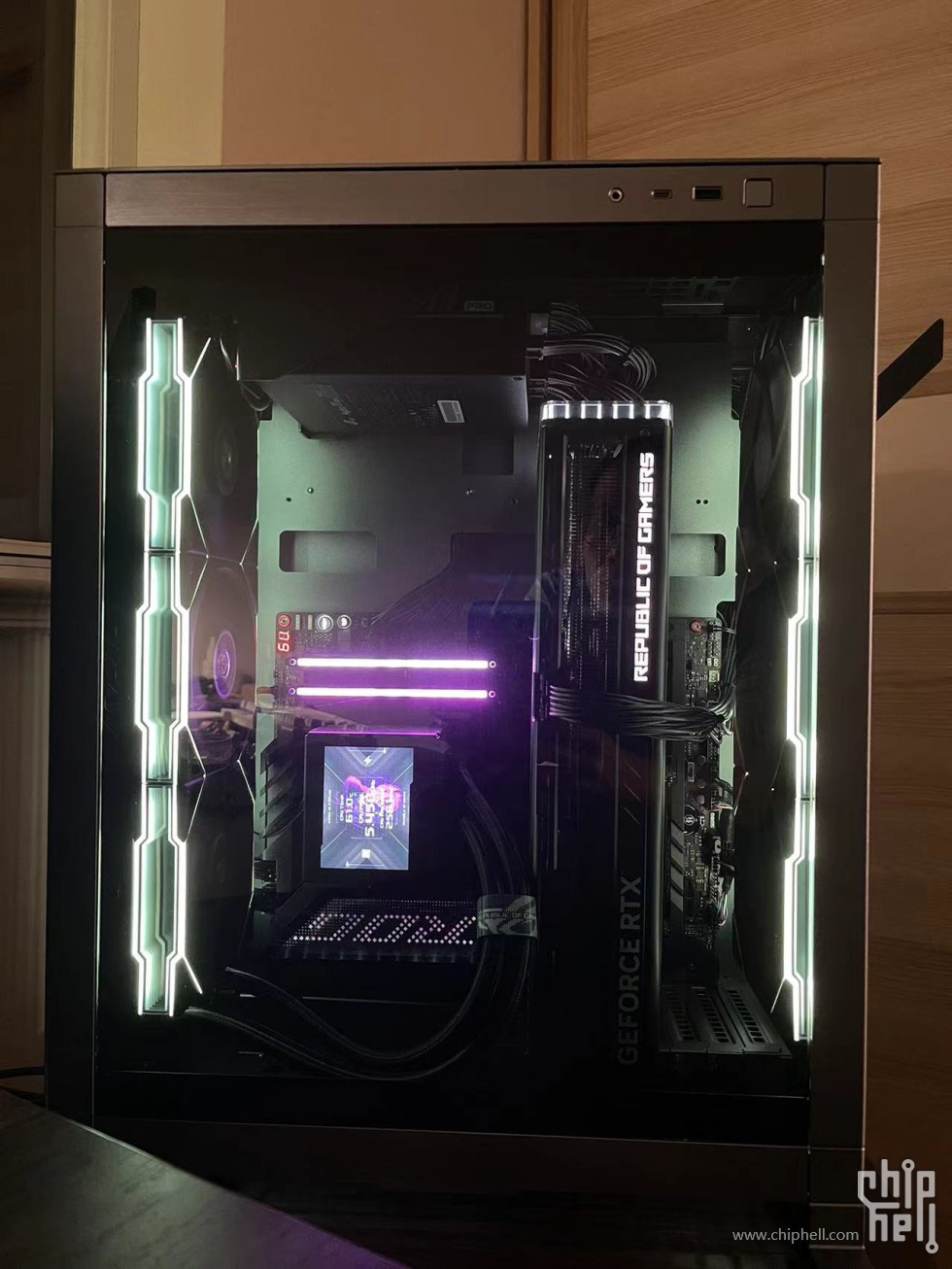

图一这种安装方式是不是好点,是因为出入水管口附件能吃到前进风的原因吗?
会不会这种方式下水泵扬程强一点?有没有前后脚对比过的朋友。能差个几度吗?

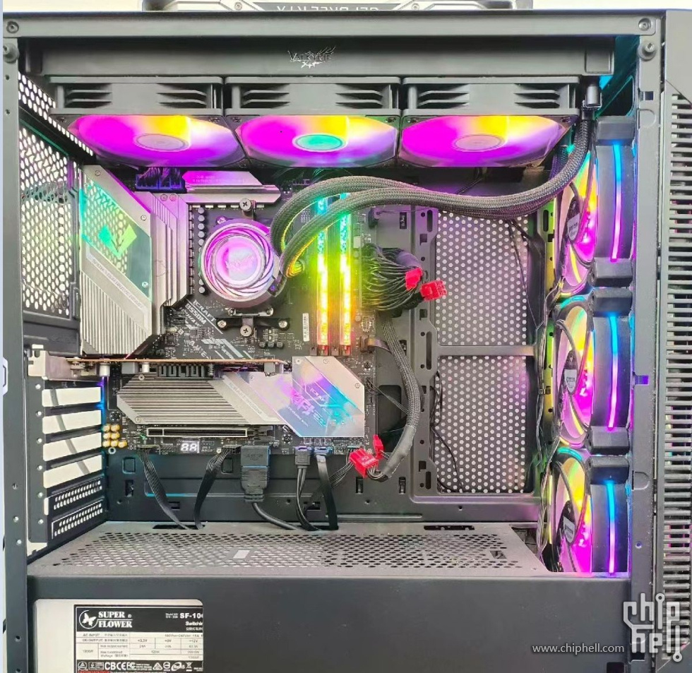

目前是图二安装方式,要是能改善个几度的话就折腾一下
发表于 2024-8-31 00:31 | 显示全部楼层
在不能前置安装水冷的情况下图1是正确方向

发表于 2024-8-31 00:32 | 显示全部楼层
1、一般是图一的方式啊,图二水管有顶住风扇的可能,而且更容易吃灰;
2、前面板也没加风扇,前进后出是最好的风道方式;
 楼主| 发表于 2024-8-31 00:40 | 显示全部楼层
我知道图一肯定是正确的,就是不知道相比图二有没有区别。
毕竟水管口都是对着内存的。能改善个几度就折腾下,没啥区别就不弄了
 楼主| 发表于 2024-8-31 00:41 | 显示全部楼层
2、前面板也没加风扇,前进后出是最 ...
图偷的,我的机箱类似于图一,前面板洞洞镂空的,前进风还是足的。

发表于 2024-8-31 13:07 | 显示全部楼层
没区别,但是冷头安装的方向横竖会影响几度的
发表于 2024-8-31 22:41 | 显示全部楼层
理论上是
冷头进水口在下,出水口在上
冷排水平或者竖立安装对进水口无特别要求,如果横过来立装就是进水口在上、出水口在下
发表于 2024-8-31 23:06 | 显示全部楼层
与其挨着内存,不如选显卡侧,起码还有风吹着

发表于 2024-9-2 10:16 | 显示全部楼层
会的,但主要的问题并不是这个
冷头里面的微水道通常是这样的一个长方形,水道方向是短边,铲齿排是长边。CPU内部die通常也是个长方形。你要让这个水道的长方形方向和CPU内部die的方向对应
发表于 2024-9-3 07:59 | 显示全部楼层
只要系统里没有气泡,效率差距不大

发表于 2024-9-3 09:41 | 显示全部楼层
一般图1,
这个其实没什么本质区别
