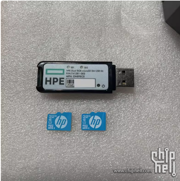

安装ESXi,可以是U盘,也可以是SD卡,专业领域而言,戴尔服务器有专门插在主板专用接口的双SD卡模块,双SD是RAID1安装ESXi,惠普是一个USB读卡器(MicroSD卡),也支持双SD卡RAID1冗余安装ESXi,如果主板有内置USB接口的话,可以找一款三星或者闪迪的U盘,当然,网上还有专门的DOM盘,可以插在主板USB插针插口上的也不错
发表于 2024-8-31 23:16 | 显示全部楼层
HPE Dual microSD EM USB kit

发表于 2024-9-1 00:55 | 显示全部楼层
你要专业点就13楼那种 hpe很多服务器就是这么搞的 绝对稳

发表于 2025-1-4 15:38 | 显示全部楼层
用SD卡就可以了,闲鱼有那个蓝色 编号是726115-001 再弄个川宇读卡器,稳定2年没掉过!
