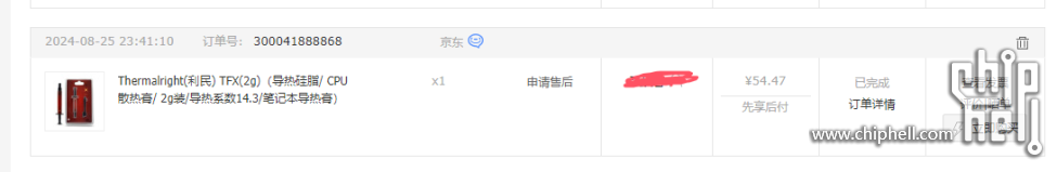

前天 装机换Z790-A 和12900KS 特意JD买了管利民TFX
CPU就X型涂抹   罐子里还剩好多  放进主板纸盒里收起来了   感觉好浪费   开封过的硅脂 如果保存好的话 几年后 还可以使用呢

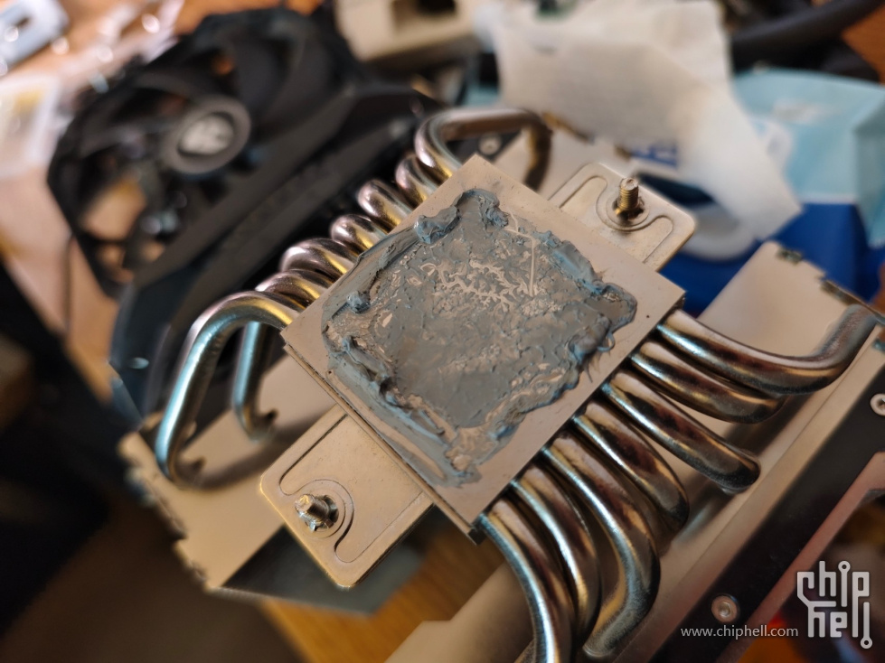

tfx
我前几天拆阿萨辛3换一体水
把阿萨辛3边上挤出来的tfx刮了刮,摁到cpu上接着用了
这逼水泥硅脂挤出来放两年也毫无变化

银月 发表于 2024-8-31 16:52
tfx
我前几天拆阿萨辛3换一体水
你这涂的过分多了
发表于 2024-8-31 18:45 | 显示全部楼层
zqintel 发表于 2024-8-31 18:41
你这涂的过分多了
无所谓,散热器压下去挤出来的下次接着用
反正现在250w的7950x能压到86度
tfx
我前几天拆阿萨辛3换一体水
量大管饱?
tfx
我前几天拆阿萨辛3换一体水
你是懂重复利用的
tfx
我前几天拆阿萨辛3换一体水
我这,真没法说你
虽然每次都想着刮下来的7921能不能接着用用,但从没付诸实践过

fdgfdhfh 发表于 2024-8-31 22:47
你是懂重复利用的
事实证明确实还能用
发表于 2024-8-31 23:28 | 显示全部楼层
maniacwj 发表于 2024-8-31 23:24
我这,真没法说你
虽然每次都想着刮下来的7921能不能接着用用,但从没付诸实践过 ...
7921比tfx还水泥,未尝不可
发表于 2024-8-31 23:40 | 显示全部楼层
银月 发表于 2024-8-31 23:28
7921比tfx还水泥,未尝不可
难道不是因为TFX好贵吗。。我用的高导那个 压根不心疼  一大管就用去吧。
tfx
我前几天拆阿萨辛3换一体水
你这抹的呀太多了。。。。
发表于 2024-9-1 11:17 来自手机 | 显示全部楼层
ryan9247 发表于 2024-9-1 09:05
你这抹的呀太多了。。。。
你们对tfx缺乏概念
这玩意根本没法抹

银月 发表于 2024-9-1 11:17
你们对tfx缺乏概念
这玩意根本没法抹
X法直接压就行了,X的话记住四个角少点中间多点,不就是7921一样吗?有啥难得
发表于 2024-9-1 12:21 来自手机 | 显示全部楼层
ryan9247 发表于 2024-9-1 12:18
X法直接压就行了,X的话记住四个角少点中间多点,不就是7921一样吗?有啥难得 ...
7921用刮板能刮开
这玩意用刮板会黏在刮板上
