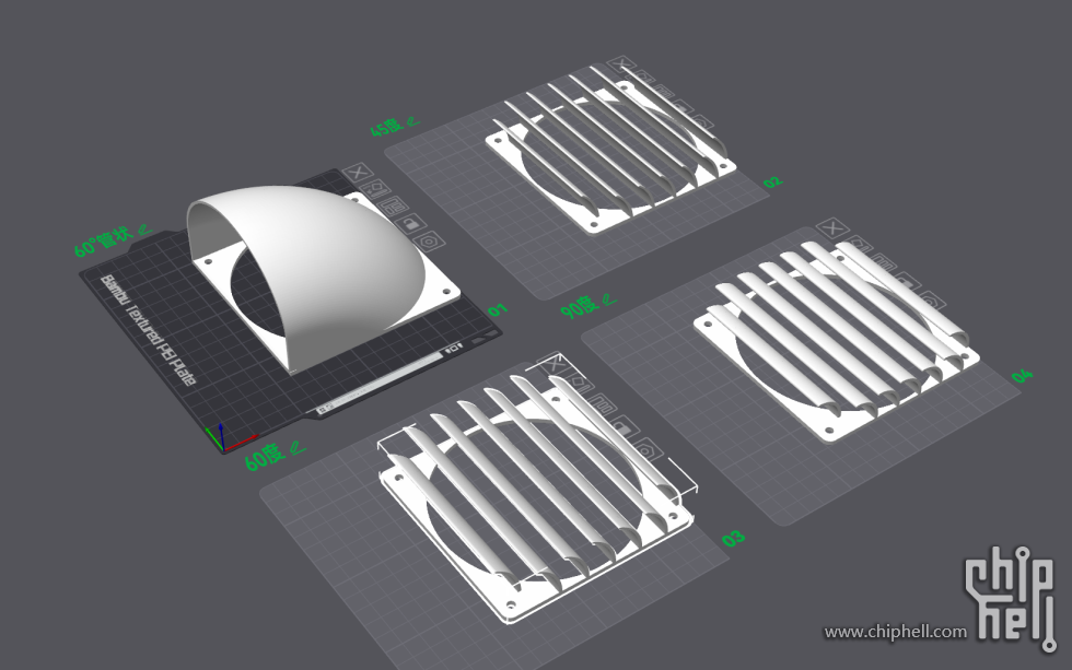

简单画了几种,管状的占地面积有点大。12x12x7.5,内存应该只能上6cmx2的扇子。防风罩的这种优雅点,但是估计还会吹到内存
固定没太好思路,卡扣的话要量好数据才行。磁吸好像没办法,我这边用的魔龙,试了下背板磁吸好像是吸不上,能吸的话可以热熔4颗5mmx3的磁铁
abs应该是扛不住的,85度热变形温度。lz可以找找能打pa的,就是价格起码0.35/g了
通过网盘分享的文件:12cm风扇垫框 60°导风罩
链接: https://pan.baidu.com/s/1jeo61UJhsjZqKFtLMwdAeA?pwd=mdt4 提取码: mdt4
--来自百度网盘超级会员v6的分享

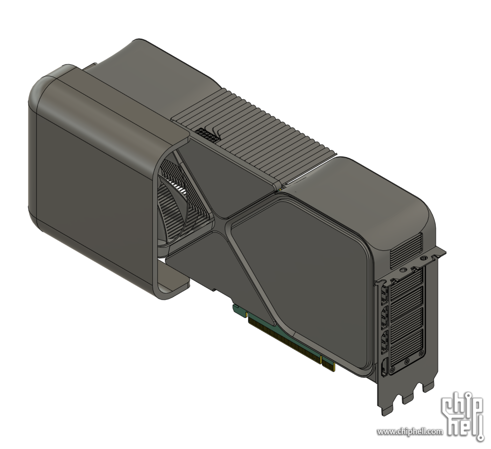

https://makerworld.com.cn/zh/models/473385
cad文件也上传了,自行验证哈。
发表于 2024-9-2 10:11 | 显示全部楼层
cad文件也上传了,自行验证哈。
大神量产吗?我预定一个
