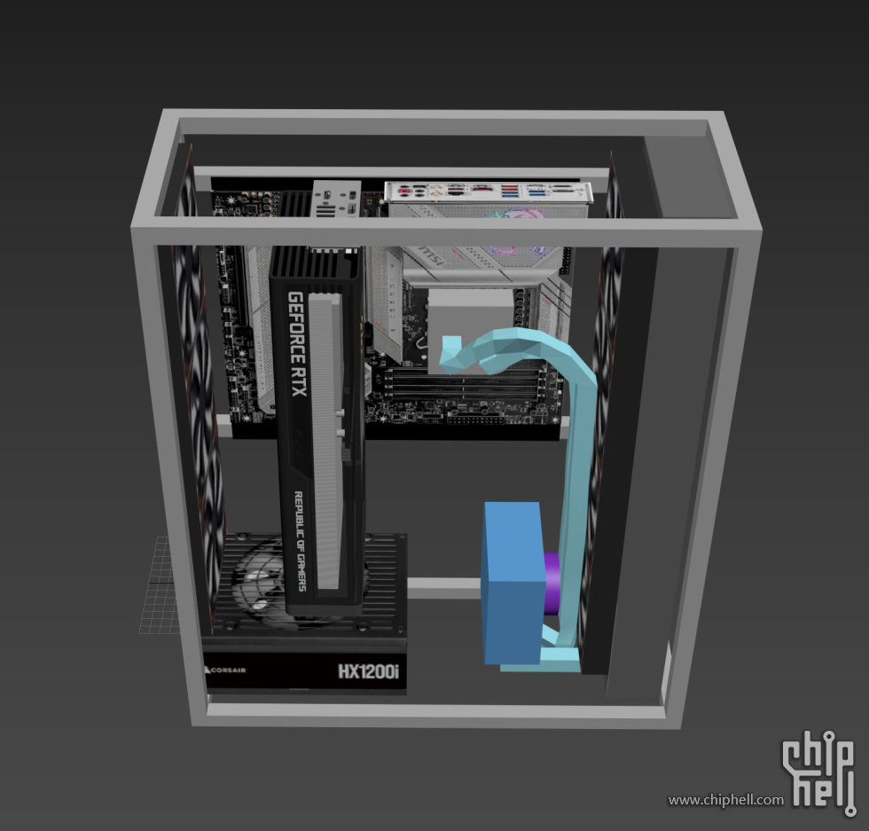

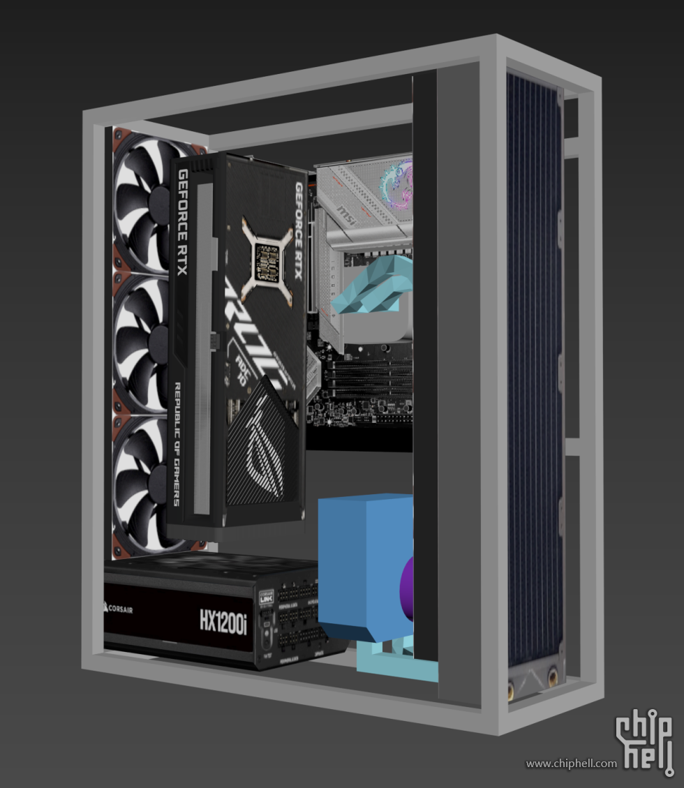

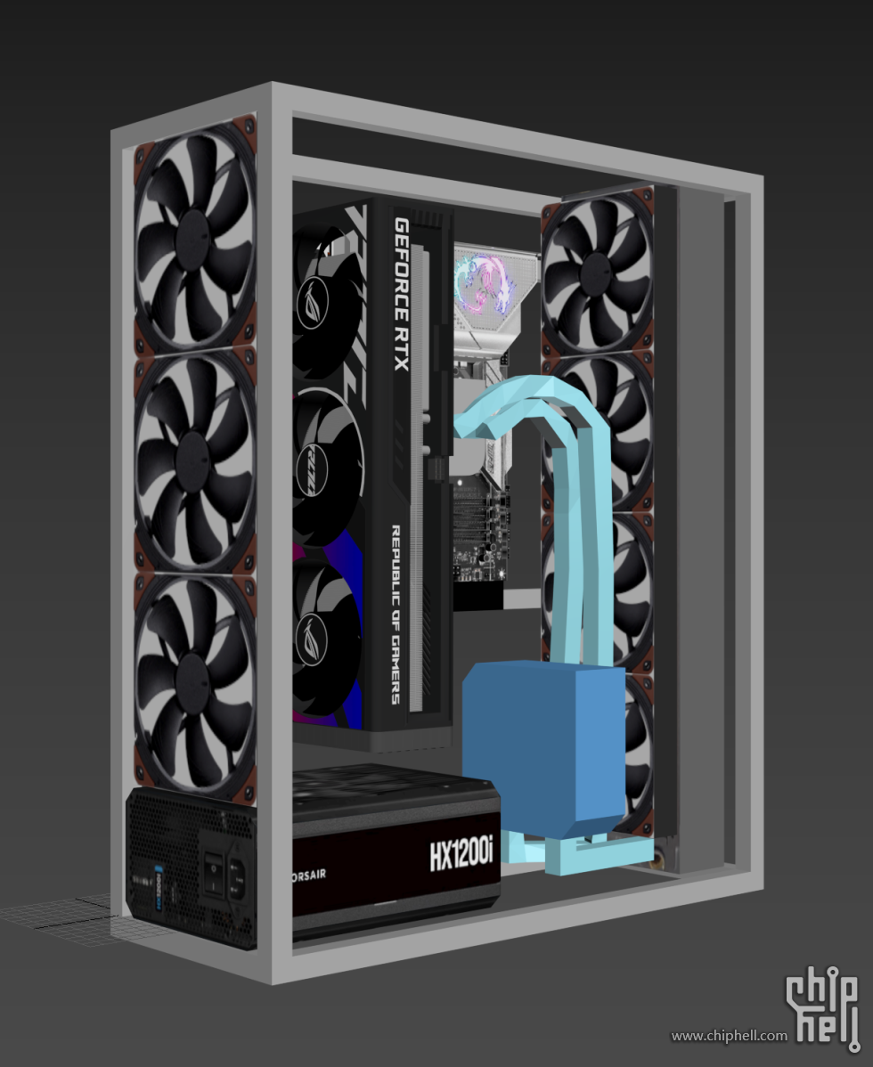

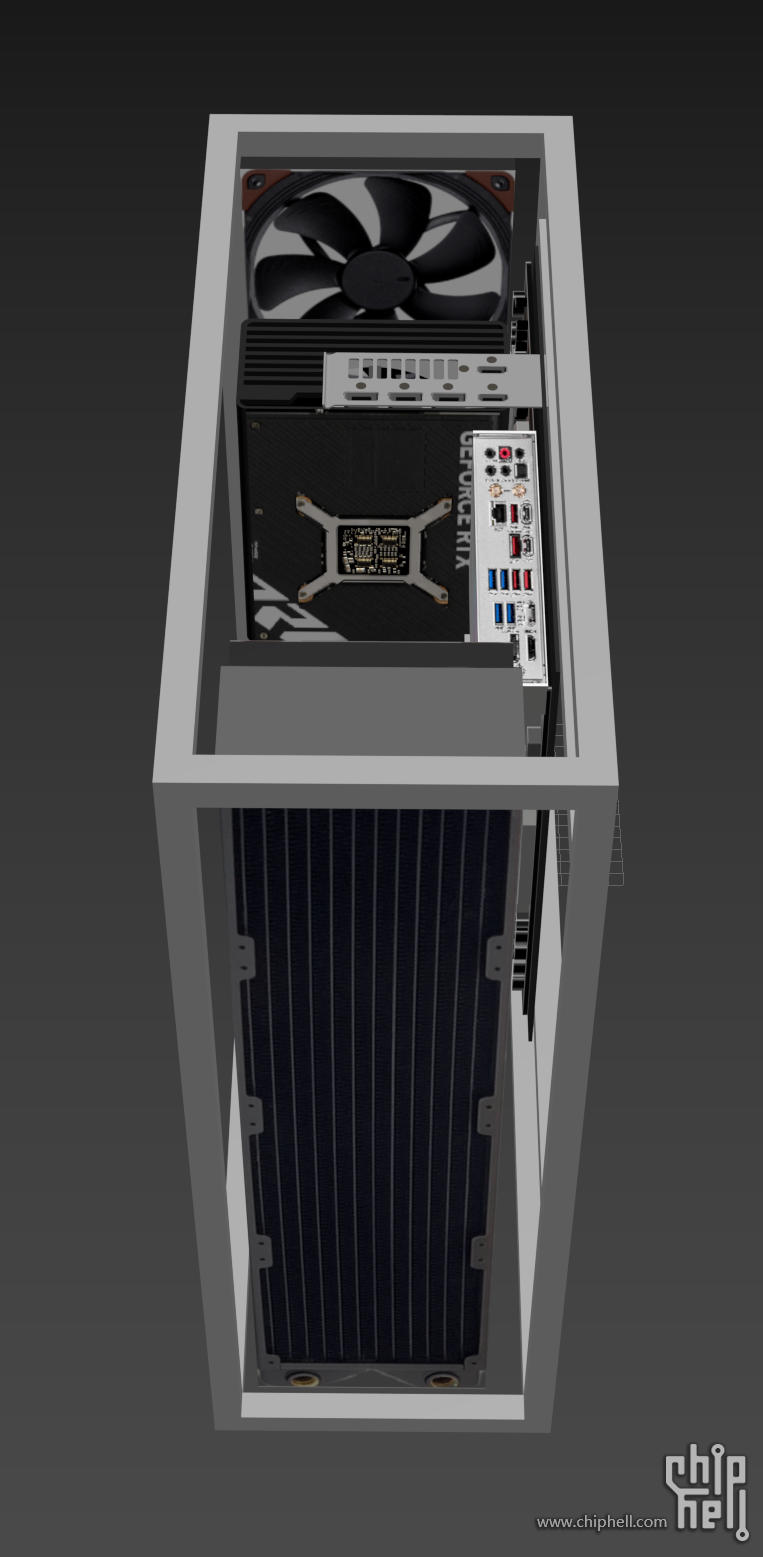

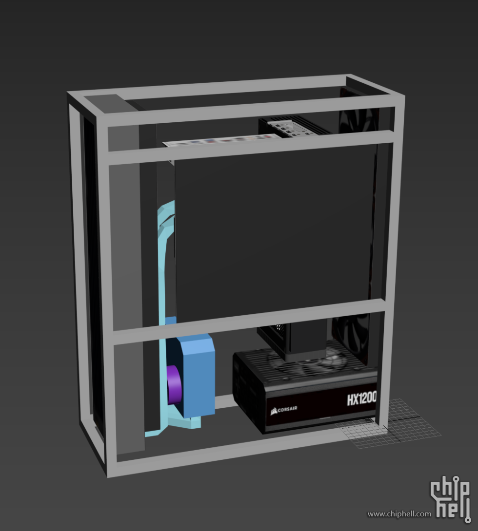

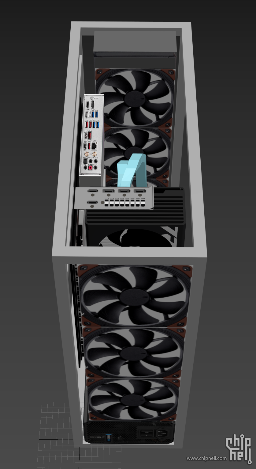

目前的尺寸是18.5*45.5*54cm(h),不考虑背走线的情况下可以控制到45.5L,理论上兼容EEB主板,对比80升的719真是瘦身了
本来想做成小尺寸+sfx电源+外置水冷,那样电源放在右下角能压缩到30L左右,长度主要照顾34cm+的非公4090
不过现成有一堆东西就按现成的先规划吧
核心需求是上置IO,用过就会感觉很爽,但需要考虑防尘
所以主板整体向下挂5cm,这样可以封顶面,线缆都插上向后出机箱
同时确保左侧3*14cm,右侧4*12cm的风扇位,全进风,如果加长1cm可以把冷排做成夹汉堡,出风靠下挂空出来的5cm背板
示意图主板没找到合适的eatx,用edge底下加块黑意思意思,水管随便拉了拉,这不重要
内部最宽是atx电源(15cm+0.5cm冗余),框架用1.5cm铝型材,左侧在框架外加铝板固定电源和风扇,右侧在框架内加铝板固定冷排,前面板可以做成磁吸没有螺丝孔
在背面装一块碳板,把主板装在碳板上,前面板稍微偏置12cm冷排,冷排右边有空间放开机钮和前置usb
顶部内层想办法固定显卡螺丝避免松动
目前的设想除了背面外侧确定有铝板,其他五面都还空着,挺灵活,背面还可以调整一下用型材厚度的15mm来走背线
不过毕竟没搞过,估计且得试错

这款显卡吊装温度会高差不多10度
 楼主| 发表于 2024-9-1 00:39 | 显示全部楼层
qveydjdy 发表于 2024-9-1 00:38
这款显卡吊装温度会高差不多10度
啊,我因为没找到免费的火神模型所以用的长1cm的rog
火神竖装听说没问题

显卡不上水的话风道恐怕成问题,上了水的话也会阻挡风道。另外进风处放冷排实际上对机箱内部进风影响也挺大的,如果想外置的话干脆就不要那个汉堡排,要排的话得考虑增加进风以及我觉得顶部IO那边还是加个出风为好。
 楼主| 发表于 2024-9-1 02:06 | 显示全部楼层
落寞之心 发表于 2024-9-1 02:05
显卡不上水的话风道恐怕成问题,上了水的话也会阻挡风道。另外进风处放冷排实际上对机箱内部进风影响也挺大 ...
顶部后面那一条不封上的,前后都进风靠正压出风就行了,显卡和冷排不会打架

显卡往中间一立,直接把短风道切一半,怎么想的?
这种结构,显卡必须转90°安装,才是最优解
 楼主| 发表于 2024-9-1 14:09 | 显示全部楼层
这种结构,显卡必须转90°安装,才是最优解 ...
全进风做正压箱子,没有短风道的,所以没事,当然主要我嫌加延长线太麻烦辣
现在就是冷排水箱后面看起来非常不紧凑,没准纠结来纠结去最后还是要换360或者420冷排
发表于 2024-9-1 15:40 | 显示全部楼层
现在就是冷排水箱后面看起来 ...
才看到你是全进风。。。那反倒是显卡阻隔一下,合理了
