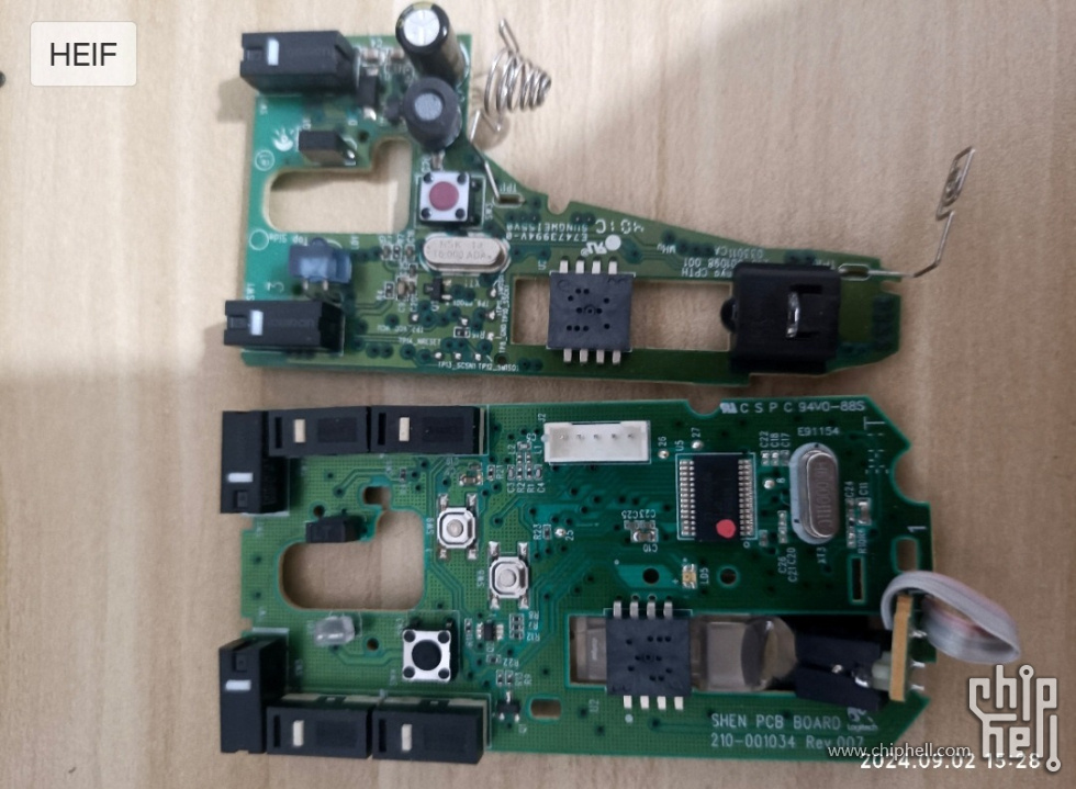

[外设] 求推荐换微动的设备!

TB有工具包。二三十块吧
发表于 2024-9-2 17:45 | 显示全部楼层
看什么鼠标了,如果是分离设计的话,直接买热插拔的小板,省事太多了
当然,有烙铁的好处是可以顺带把编码器也换掉
发表于 2024-9-2 21:01 | 显示全部楼层
如果我要推荐 。。。淘宝。。。自己换太麻烦了。。

黄花电铬铁买一个,送焊锡,够够的,我换了几十个了,都是用这支(画图的,不要太多微动可换)
发表于 2024-9-7 00:02 | 显示全部楼层
最辣鸡的9.9 外热电烙铁 都能焊  , 不过建议买内热式恒温烙铁 也贵不了几块钱
发表于 2024-9-7 00:06 | 显示全部楼层
补一句:+水口钳(不是斜口钳)
有些焊盘过孔很小,而微动腿上带凸起,电烙铁加热+正方向拔旧微动 比较吃力,还易伤焊盘;索性剪碎旧微动,用镊子或烙铁头把残余部分弄出来
发表于 2024-9-7 00:07 来自手机 | 显示全部楼层
电烙铁 焊锡,吸锡器最好是有,我最近换了4个鼠标没用吸锡器,但有更好,吸锡器也不贵
微动我换的跟原装一样的欧姆龙7n 10m,另外还买了其它各种微动,有几十个吧
发表于 2024-9-7 00:53 | 显示全部楼层
白菜白光电烙铁,松香,焊锡丝,吸锡器

一个正品黄花,焊锡,助焊剂(液态或者膏体,BGA用的,不要酸性)。吸锡器可选,其实没多少用处。然后买几片类似的电路板练习一下。

就一年换不到几个的,偶尔用的,指甲钳比焊吸器好用
先把背面电路板的微动剪掉,再用烙铁,比较容易抽出来的,
焊上去相对容易

自己有时间可以在家自己换,松香,焊丝,焊枪,几个好点的微动就可以了。
我用的罗技的垃圾鼠标,半年到一年就会出现双击。
自己买了几个日产电竞殿堂级白点D2F-F-3-7,记得是十块多一点一个。
换了有二三年了吧,用着还没问题。
如果自己嫌麻烦,拿出去找修手机换,也不贵。
发表于 2024-9-7 21:42 | 显示全部楼层
一定要买助焊剂!!!!不要用松香。
对新手来说,助焊剂太好用了,加了助焊剂用吸锡线也很简单。
最早用松香,还以为吸锡线是骗人的,根本吸不走,实际换了助焊剂非常顺滑。
其次是有没有固定工具,没有的话买个带夹子的,可以固定线路和pcb。
电烙铁的话可以买便宜的。如果你用的少的话,便宜的也能用。
其次线的话建议买稍稍好一丢丢的,好的和差的用起来还是有区别的,如果用的非常少的话,套装自带的也行。
吸焊器的话,这个东西如果你拆除量不是特别大的话,没有也行,又不是拆不下来。
不行买个便宜的塑料的也行,反正用的不多。
