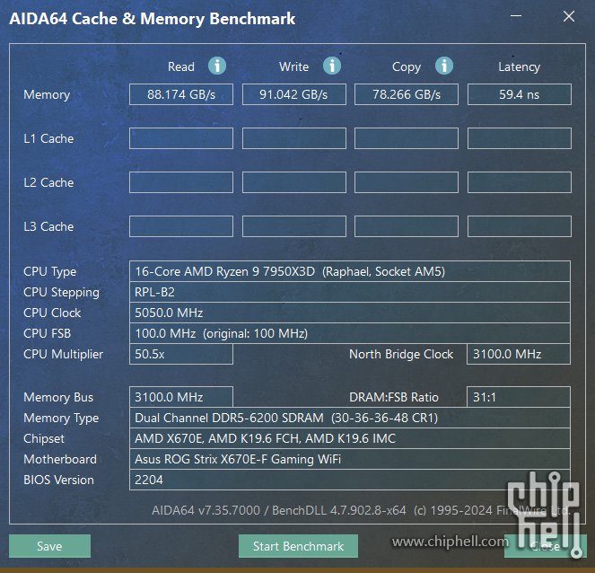

有哪些参数还可以收一收?内存是冰刃6800C32
发表于 2024-9-3 19:08 来自手机 | 显示全部楼层
内存应该能上6400,内存电压上1.43没问题。至于fclk2133,2200基本没问题。
可以了
 楼主| 发表于 2024-9-3 19:13 | 显示全部楼层
6400貌似不行 稳定性测试报错
发表于 2024-9-3 19:15 来自手机 | 显示全部楼层
uxuey 发表于 2024-9-3 19:13
6400貌似不行 稳定性测试报错
改1.43电压,时序改32 38 38 48
发表于 2024-9-3 19:24 来自手机 | 显示全部楼层
Trdrdscl可以压到5
Twrwrscl可以压到8
内存上6400问题不大吧。不稳加点电压
发表于 2024-9-3 20:23 | 显示全部楼层
如果这么高的soc(近1.3V)依然不能6400内存,这个电压太高会导致flck上不去,而6200一般也不用这么高电压,建议降低soc(降低到1.2~1.225v),试试把fclk提上去。
 楼主| 发表于 2024-9-3 20:23 | 显示全部楼层
momoka 发表于 2024-9-3 20:23
如果这么高的soc(近1.3V)依然不能6400内存,建议降低soc(降低到1.2~1.225v),试试把fclk提上去。 ...
华硕板子自动的 没动过
发表于 2024-9-3 20:26 | 显示全部楼层
uxuey 发表于 2024-9-3 20:23
华硕板子自动的 没动过
那就是试试手动。想在自动soc下同时达成flck2200,内存6400,是有难度的。放弃6400,降到6200,此时可以降低soc电压,让fclk上2166~2200,或者soc逼近1.3v,让内存上6400,flck放弃2200,上2133~2166,是有一定的体质普遍性的。
如果过程中,发现测试成绩不升反降(带宽降,延迟升),说明不稳定。
ps:如果不追求体质最大化,现在的2100/6200,问题也不大的。

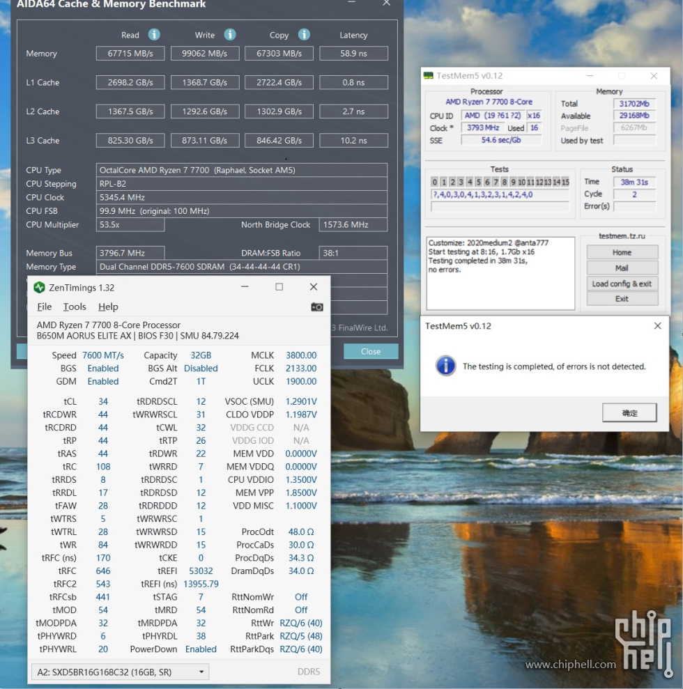

发表于 2024-9-3 21:14 | 显示全部楼层
我一共买了75F 783D 和77 , 3个U能同步6400也就只有一个77能C30过测试,C28 6200同步2066倒是很容易3个U我都能过测试。 QQ图片20240903205309.jpg
发表于 2024-9-3 21:51 | 显示全部楼层
tRAS居然能压这么多?
我买的内存都是什么28-36-36-76这种水平的,你这直接干到48.。。
发表于 2024-9-3 22:04 | 显示全部楼层
pmax 发表于 2024-9-3 21:51
tRAS居然能压这么多?
我买的内存都是什么28-36-36-76这种水平的,你这直接干到48.。。 ...
发表于 2024-9-3 22:19 | 显示全部楼层
cjakasumi 发表于 2024-9-3 22:04
可以的没细调的7600都能干的挺低
明白,我买的金白达的那种最一般的6000的。用微星主板的memory try it 给的参数跑起来了。
确实没有仔细去压过小参,只是没想到居然可以压缩这么多。
怪不得我默认的内存延迟70ns

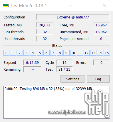

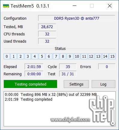

 楼主| 发表于 2024-9-4 08:26 | 显示全部楼层
又挂了一夜 Extreme@anta777 的6小时测试 无报错 应该可以安稳使用了
