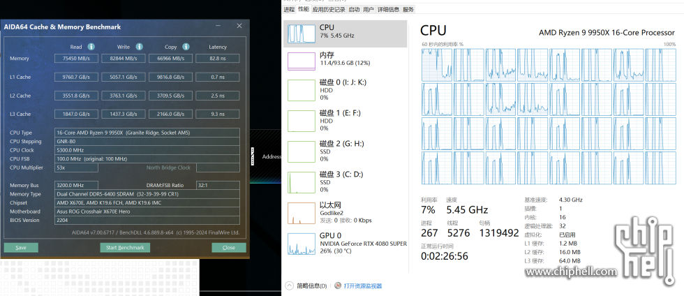

发表于 2024-9-6 00:48 | 显示全部楼层
9950X默认跑的48G*2的M-die,供参考;时序小参宽一点倒是蛮稳的(不过比特尔同频的内存速度和延迟表现差很多),可能优势是对比ZEN4的L1、L2速度接近翻倍?暂时还没感觉出来
补个特尔的,三缓倒是被ZEN5碾压了...
 楼主| 发表于 2024-9-6 13:51 | 显示全部楼层
kang12 发表于 2024-9-6 00:48
9950X默认跑的48G*2的M-die,供参考;时序小参宽一点倒是蛮稳的(不过比特尔同频的内存速度和延迟表现差很 ...
请问下内存vdd和vddq是多少啊
