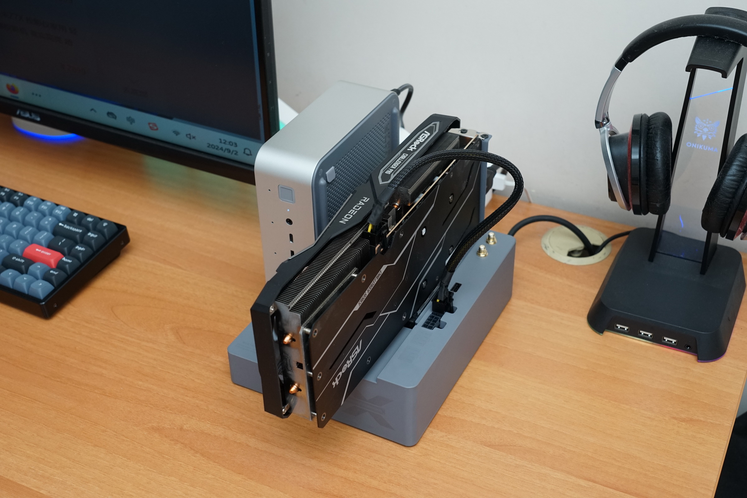

全部配件一栏,除了扩展坞外,还有扩展坞电源线、两根8Pin的显卡电源线、WiFi无线网卡小板、固定架和固定螺丝。
扩展坞本体颜色是灰色,EX 多功能显卡拓展坞通过 PCB 金手指与迷你PC相连,扩展坞接口下方带有橡胶垫,不光可增加连接后的稳定性,还可以减少扩展坞与主机之间的摩擦。
将迷你PC插入到扩展坞后,零刻还提供了一个固定板,可以将主机牢牢卡住。固定板内侧也带有橡胶垫,在一些小细节上,零刻做的非常不错。
显卡接口带有金属罩,做工非常不错。两侧是显卡的供电接口,提供了双8Pin,加上整个扩展坞的电源功率是600W,对于高端显卡基本可通吃。同时这里还提供一个USB2.0 接口,可以用来接其他外设。
显卡插入后,可以使用自带的挡板固定,稳定性不会有问题。
之后插上显卡电源线就完成了。
扩展坞这里带有2个WiFi天线接口,当把无线网卡安装在扩展坞后,可以通过自己安装天线获得更好的WiFi信号。
扩展坞的开关键和电源指示灯,使用时需要先打开扩展坞电源,之后再开迷你PC的电源。
扩展坞侧边的电源接口,标准的电脑电源插头,更容易适配。
扩展坞底部也大有乾坤,通过拧开四角的螺丝可以打开扩展坞,使用其内部接口。
扩展坞内部带有一个M.2硬盘位,以及预留的WiFi天线插头。
不过扩展坞仅有1个可用于扩展的 PCIe Gen4x1,只能在M.2 SSD硬盘和无线网卡做选择。
零刻迷你PC、EX扩展坞和显卡合体后的样子。整套产品的外观设计没有突兀的感觉,反而有一种半裸露的机械美感、稳固性也和普通PC没什么区别,只是要小心不要让显卡碰到水。

有点意思,能不能理解成,其实有点像那种开放式主机,实际是厂家给搭好了平台(定制主板、电源这些),然后留一定的扩展性。就是感觉电源瓦数有一定限制,当然这也和散热模具成正比。
 楼主| 发表于 2024-9-5 17:36 | 显示全部楼层
inman2008 发表于 2024-9-5 14:54
有点意思,能不能理解成,其实有点像那种开放式主机,实际是厂家给搭好了平台(定制主板、电源这些),然后 ...
嗯,差不多。相当于让迷你PC有更强的扩展性

可惜不支持三槽卡,还没想好怎么弄,可能要切显卡挡板
 楼主| 发表于 2024-9-5 18:48 | 显示全部楼层
不光需要切,离主机也太近了,影响风量
发表于 2024-9-5 18:54 | 显示全部楼层
为啥这显卡正面朝机子呢,感觉还有不少优化空间
 楼主| 发表于 2024-9-5 19:22 | 显示全部楼层
因为主机的进气道在底部,这样两者都不会吸收对方的风扇热量

显卡和主机应该互换位置
发表于 2024-9-6 09:30 | 显示全部楼层
创造了一些需求,感觉如果设计给笔记本会更有使用场景。显卡和主机确实应该换个边,不然显卡的热量都被主机吸收再排出

为啥要设计成挡住风扇?

主机放显卡背面更合理吧,这产品经理不知道咋想的
