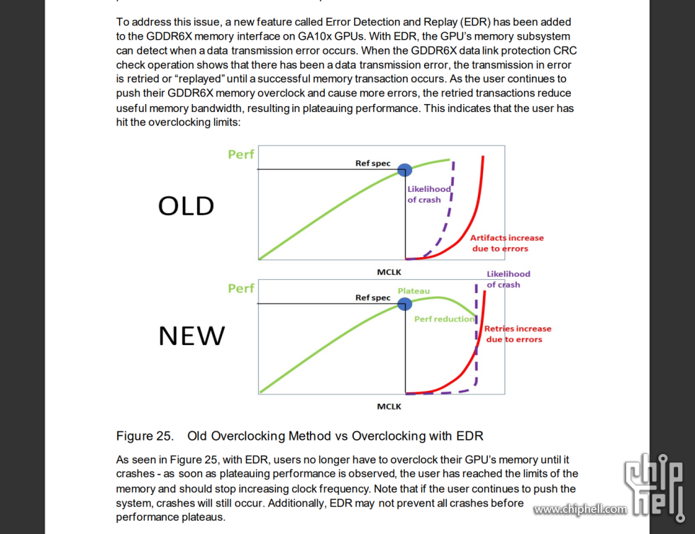

因为fec的存在, 拉高gddr6x的频率并且不出错并不意味着显存带宽一定会上升, 这点和gddr6是不同的, 这点在ampere的时候就有说明

问题本身的话, 用的是D8BZC, 是21g颗粒

你理解错了,4090首发批次非公是为了清理3090ti用剩下的第二代g6x库存,所以也配的第二代g6x,库存清干净后就全线换装第三代g6x了,只有第三代g6x基本盘是24Gbps,听说世界纪录极限能超到25.8Gbps,第二代g6x极限能超到22.xGbps都算好的了,但nv一直没调整4090出厂显存默频21Gbps

看不出,只能摸奖,但大概22年12月开始的新批次非公就没有第二代g6x的了,毫不夸张的说,市面上8成以上的4090都是第三代g6x,而且听说fe公版一开始就都用的是第三代g6x,+1500就是24Gbps,说明你这张配的就是第三代,另外+1500只是第三代的基本盘,还可以继续往上加,先直接+2000试试,不行100、100的往下降
