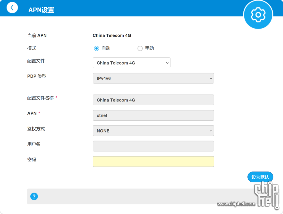

中兴F50,电信5G,除了这里能看见IPv6字样,其他地方就没有了,连CPE的IPv6地址都看不到
