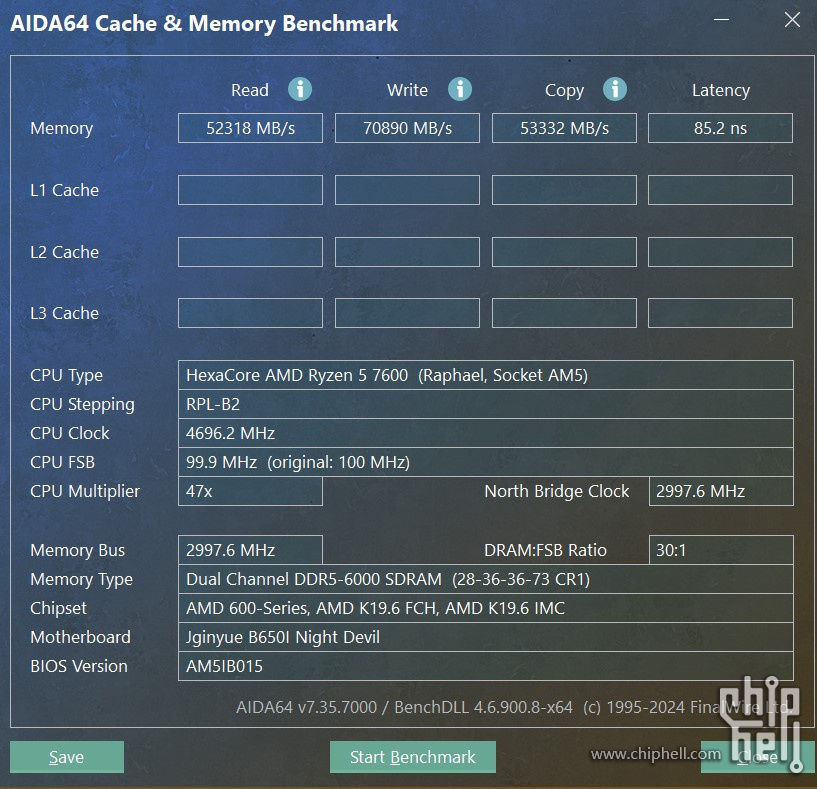

不听劝买了小牌子的内存,6000 c28
今天打开expo,配置1就是6000 c28,vdd电压1.435v,vddq自动变成1.4v
保存重启,aida64跑起来,然后……
我承认散热器是个萝卜,处理器pbo都没开
承认系统是别人淘汰的本本硬盘,里面装着intel+nVidia系统,我随便装了amd芯片驱动+adrenaline核显就开搞了太随意
但是这个结果也是大大的有问题啊。请问一般都是怎么设置呢

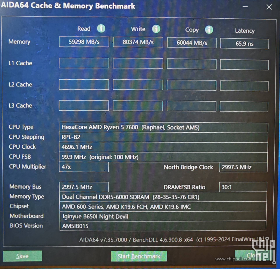

好吧,还是太年轻。其实主板可以,内存也很棒
只不过精粤没解mdie,安装mdie能亮就不错
但是它解了adie。我重新买了adie就正常了
用券550元的主板,内存也很便宜,凑合吧。不知技嘉6000c28的延迟多少
多问一句,5.12G的7600是开启了pbo+200吗?
发表于 2024-9-5 23:04 | 显示全部楼层
你分频了吧,用zentimings截图看看,精粤自知他的BIOS一坨屎,所以为了避免连6000都开不了,直接全部默认分频,哈哈,笑死,你这是不听劝,买了小牌子主板,内存表示不背这个锅

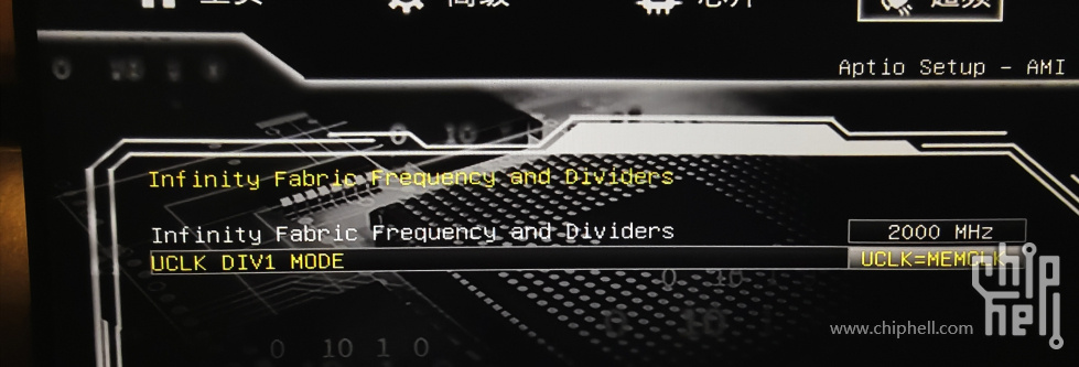

 楼主| 发表于 2024-9-5 23:30 来自手机 | 显示全部楼层
可以抱的萝卜 发表于 2024-9-5 23:04
你分频了吧,用zentimings截图看看,精粤自知他的BIOS一坨屎,所以为了避免连6000都开不了,直接全部默认分 ...
那应该是分频了的原因
我重新进bios,infinity fabric frequency and dividers里把fclk设置为2000,分频设置为uclk=memclk
然后保存重启就掉盘了进不去系统。soc电压设置1.25v还是直接进bios。哪里还要再设置吗?第一次用zen4,第一次用d5

solder 发表于 2024-9-5 23:30
那应该是分频了的原因
我重新进bios,infinity fabric frequency and dividers里把fclk设置为2000,分频 ...
恭喜你发现了精粤BIOS的BUG

发表于 2024-9-5 23:43 | 显示全部楼层
solder 发表于 2024-9-5 23:35
这样设置理论是正确的吗?
掉盘关什么事呢?
我记得按照AMD的设计规范,6000频率会自动同步的,
另外掉盘有可能是fclk问题,
不过按我从22年首发玩到现在的经历来看,从没遇到过不能FCLK 2000跑同步的
