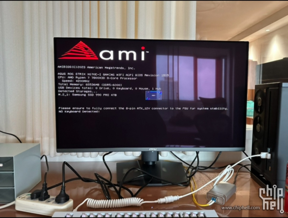

发表于 2024-9-7 12:08 来自手机 | 显示全部楼层 |阅读模式
用了两天,今天突然出了个状况,死机两次。再启动就启动不了了。
我琢磨CPU供电还能松了么?
拆机看并不送,心态崩了开始,换原装线依然不行。
主板ASUS x670e-i
电源asus loki 1000w
由于手上没有其他的配件,现在人彻底麻了。

清一下CMOS 然后把电脑拆出来 最小化开机 内存插1根 再试试

感觉电源应该没事,不是模组线就是主板出了问题。

华硕的板子问题,这个问题只能换主板

最小系统 ,逐个测试 硬件

先电源电源线,再主板电源接口,内存,cpu一一查。最无耻办法上二手京7天无理由

键鼠都不能识别,估计是主板的问题

看描述, 12V 8PIN没接好,另外键盘没识别?
看起来买的是厂长家的整机,,,那就JD售后呗
