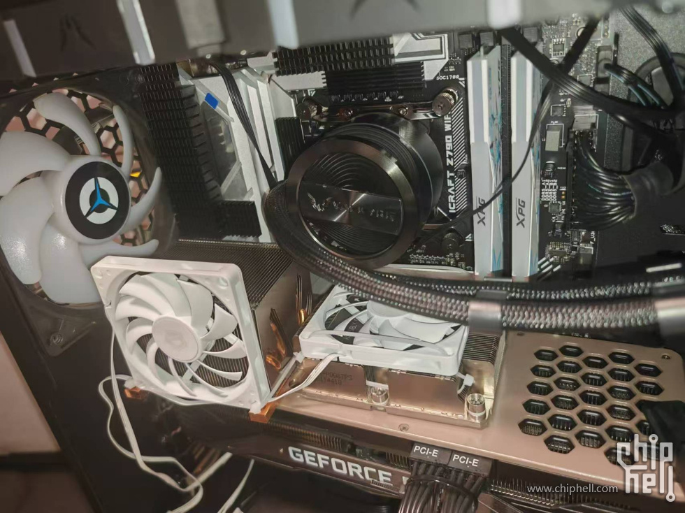

铭瑄790主板全默认
13700k默认用+瓦尔基里360水冷
铭瑄3080ti。默认
黑猴正常状态:cpu 50~55.显卡:75~76(室温28左右)空调26的话,基本稳在75
机箱就普通的(豹纹阿姨 )原先的联想的组装机
目前前3风扇进风,背板侧板的一个12cm穿甲弹
后一联想拯救者的出风,3个冷排顶置排风
偶然发现显卡背板烫的厉害,改造了两次
1.增加导热垫加了俩散热铝片,没效果。。。
2.网上淘了俩服务器散热,加导热垫,加俩8cm风扇(如图)
结果卵用没有,关键是温度依旧,背板依然烫手,加的两个散热器也烫手。。。显卡散热片反而感觉温度低些
就搞不明白了,是我改造的不对还是就应该这么热啊。。感觉这俩散热片的解热效能。。咋整也得低两度啊。

发表于 2024-9-8 22:06 | 显示全部楼层
不懂就问
显卡是用来盘的?为什么要摸背板?
 楼主| 发表于 2024-9-8 22:08 | 显示全部楼层
银月 发表于 2024-9-8 22:06
不懂就问
显卡是用来盘的?为什么要摸背板?
日常感觉烤腿了。。
偶然打开侧板摸了下。。
监控软件看了下。。
就变成不折腾不舒服斯基了
改造乐趣>黑猴了。。。
发表于 2024-9-8 22:09 | 显示全部楼层
我觉得你想多了,背板肯定烫,你装风扇没啥意义的。你GPU才75度,你看下显存,我显存都是85度左右。这不用担心。

发表于 2024-9-8 22:10 来自手机 | 显示全部楼层
我的显卡是华硕 dual 3070 之前满载可以到 100° 以上,最后我把显卡风扇框架拆了 直接用扎带绑了两个 12 厘米风扇 淘宝买了一个 7pin 转 2 个小 4pin 的转接线 再调下风扇曲线控制满载   1200  转速噪音不咋明显 效果满意 满载温度能控制在 85° 以下

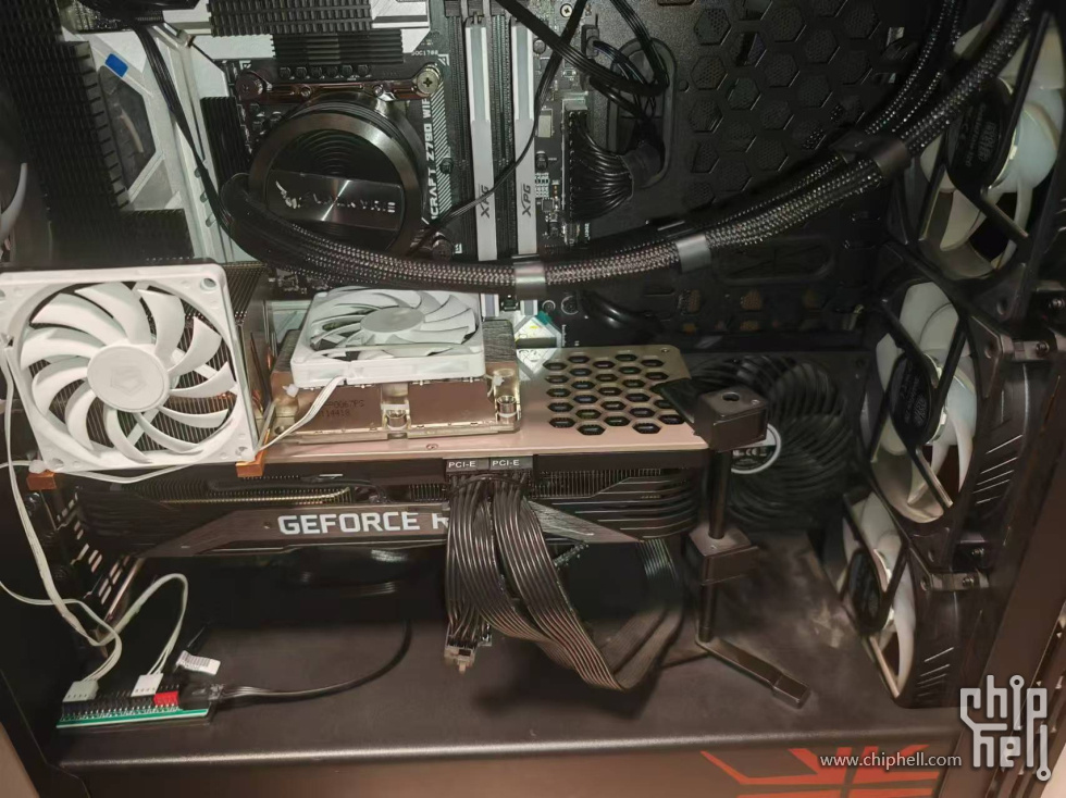

 楼主| 发表于 2024-9-8 22:18 | 显示全部楼层
感觉这俩散热器的解热能力应该很强啊。。
还配了俩小风扇。。

发表于 2024-9-8 22:23 | 显示全部楼层
改成吹不到你的位置就行了,它热任它热 这是正常范围

发表于 2024-9-8 22:40 | 显示全部楼层
zexin4 发表于 2024-9-8 22:10
关键问题现在在雷音寺的雪地,还会出现贴图错误,有点大块马赛克的感觉。。
不知道是不是散热器太重了压到 ...
游戏自己的问题,4090一样遇到过

发表于 2024-9-8 22:43 | 显示全部楼层
不如改造一下机箱散热,把热气排除机箱外,还能降温一些,你这种背板加散热器的完全没啥作用,热量主要是核心显存和供电模块产生的,背板这边这些模块一个没有,所以背板再凉也解决不了正面的发热问题
 楼主| 发表于 2024-9-8 22:47 | 显示全部楼层
zyp527 发表于 2024-9-8 22:43
不如改造一下机箱散热,把热气排除机箱外,还能降温一些,你这种背板加散热器的完全没啥作用,热量主要是核 ...
开始我以为是进风不足。。。
排风倒是能明显感觉转速和噪音变化。。
排风没地方加了,不行就得把冷排散热定速了。。

发表于 2024-9-8 23:23 | 显示全部楼层
出风风扇就一个?如果是这样的话兄弟你这可能是热量出不去机箱,机箱内积热了。我们做电子设备散热的时候一般只安排向外抽风的风扇,除非设备内部风阻太大,否则是不会再装一组进风风扇的,也没有必要,串联风路并不能增加风量。我提个建议,楼主你的侧盖板如果能进风的话,可以把机箱前部的风扇反过来做成出风,与侧板进风形成回路,看看有没有改善
 楼主| 发表于 2024-9-9 01:39 | 显示全部楼层
ssslN 发表于 2024-9-8 23:23
出风风扇就一个?如果是这样的话兄弟你这可能是热量出不去机箱,机箱内积热了。我们做电子设备散热的时候一 ...
冷排的3个12cm都是出风的
发表于 2024-9-9 02:01 | 显示全部楼层
显卡上那些玩意都撤了吧 ,侧面的穿甲弹装到后面去 ,转速上稍微高一丢丢,温度还低一点
