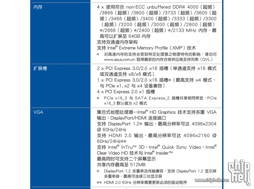

瞎说,我Z170的板子核显都可以输出4K60,HDMI 2.0接口。楼上那位才是正解。
说明是DP转出来的,不是原生HDMI

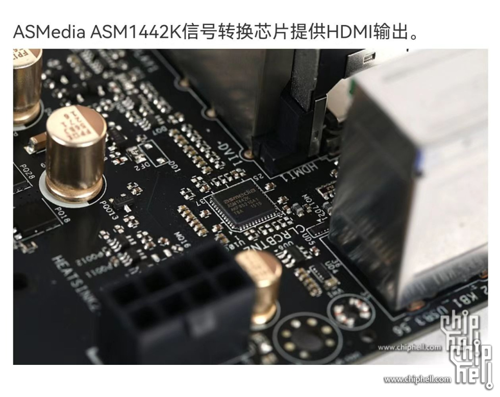

怎么就瞎说,这种 HDMI 都是第三方 asm 这类芯片拿 DP 转出来,又不是原生。
只不过大部分评测不提而已,有的就会写出来。
发表于 2024-9-9 21:57 | 显示全部楼层
只不过大部分评测不提而已 ...
你说的Asmedia ASM1442K只能支持到HDMI 1.4, HDMI 2.0是靠MegaChips MCPD2800芯片。你说的是核显硬件规格只能4K30,所以我才说你乱说啊。
