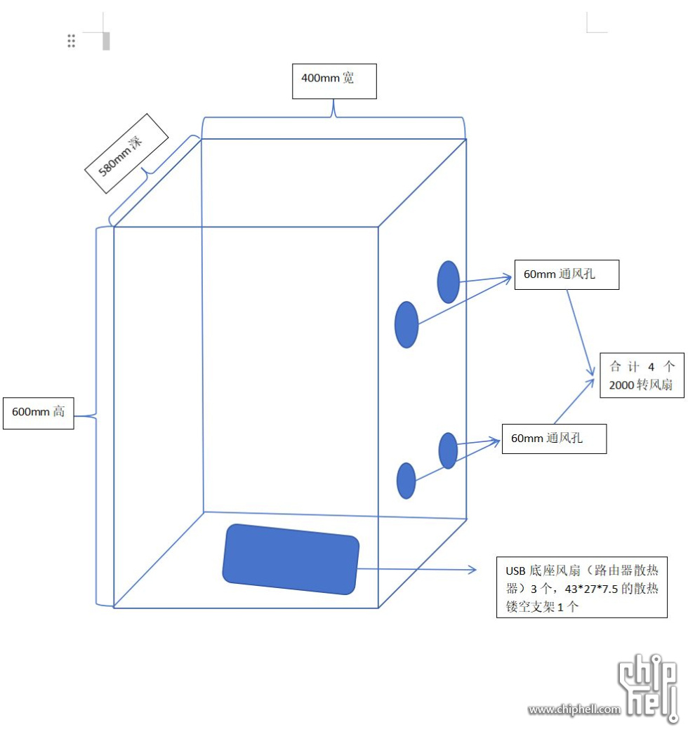

家里有一个群晖923+、一个被动散热的软路由、一个APC BK650M2的UPS电源,因为家里的领导坚决不允许这些设备放在书房桌面上,认为一个吵,另一个破坏了整体的布局,书桌下的镂空柜需要安放交换机和电脑主机,也没有空余位置,经过再三考察,选择在书房储物柜中腾空出了一个600(高)*400(宽)*580(深)的储物格给我做机柜,又因为储物柜是先装好的,所以背面和底部已经通过封板和封口条和地面与墙面都封死了,所以也没办法在背板及底板上开通风,几经周折,在侧板上开了4个600MM的圆孔做通风口(已在橱柜内部贴了防尘网,外部按了通风网孔盖板,1个500MM的圆孔(防止进灰,按了塑料的穿线盖板)做穿线孔。
目前手头有12CM底座式路由器散热器3个(单联1个和双联1个),12CM2000转滚珠散热风扇4个。
求教如何涉及机器布局,能够有效的实现散热。目前柜门关闭的情况下,温度很容易就上到40以上,不知道如何对风扇布局能够有效形成散热通道。
之前是把下面两个孔做进风,上面两个孔做出风,但是群晖的散热是风扇向后吹,好像风扇进风和群晖出风交织在一起了

楼主的通风孔只有60mm,换啥风扇都白给。除非上60mm超高转速风扇,但噪音肯定大家都受不了。你让他在衣柜上挖4个12甚至20cm的风扇位,估计他老婆更加要崩溃了。

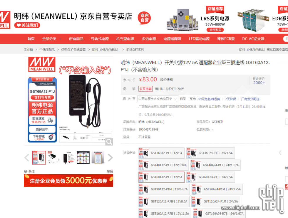

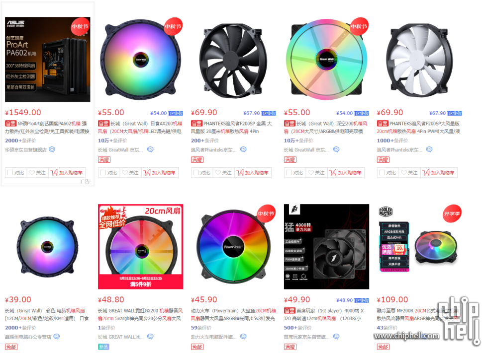

1、前面板开孔器开孔,安装固定风扇。推荐大风扇,可通过调速器调低风扇转速,保证散热和噪音的平衡。
2、品牌型号价格根据个人喜好自定,下面是随便截的图。
开孔器:
风扇:
调速器:
DC适配器:

估计群晖往后散热,导致后方积热排不掉
建议把群晖架空,把散热底座放下面
门上的散热孔,下面一排再往下开
通风量不够再加一个
风扇转速可能要调整一下
