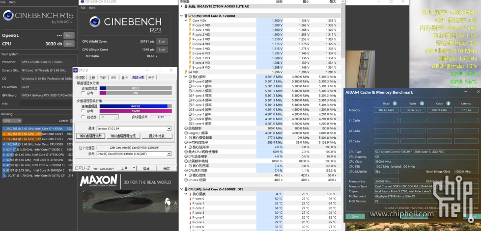

126kf,5.3不关超线程和小核,CPU过r23和fpu,打游戏打了几个月包括黑神话也没问题,单独跑内存tm测试也一切正常
但只要一跑aida64那个缓存测试就会蓝屏。大概是跑到L1
关掉超线程,其他的都不变,不蓝屏
这软件和超线程犯冲?

auto电压的,单独跑CPU或者内存的测试又很正常,这缓存测试压力比fpu和tm5还大吗(づ ●─● )づ

跑这个蓝屏一般是ring电压不够
发表于 2024-9-11 16:12 | 显示全部楼层
看到你关超线程能过了,那么基本就是核心电压不够,没其他原因
r15不知道你跑的几次,看你核心温度都102了,那么估计风冷,建议100圈

风冷,因为AVX0所以温度高,没有报错,电压auto,没想到还会电压不够

你把avx offset关了不让它降频当然要吃更多电啊。。。
 楼主| 发表于 2024-9-11 20:18 来自手机 | 显示全部楼层
但单跑fpu一小时是通过的

还是看日志或HWINFO里的WHEA报告。
