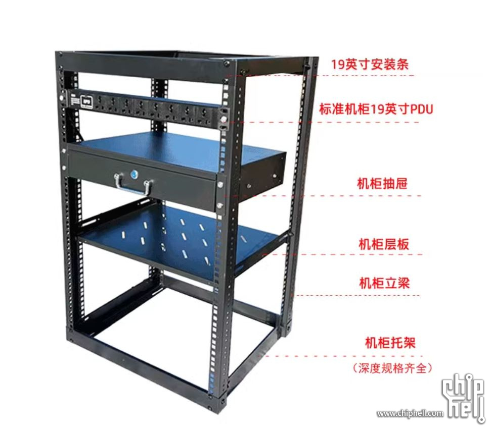

关键词:
方孔条(立柱),机柜盲板,机柜侧梁(横梁),机柜L型支架,服务器导轨,M6螺丝、M6螺丝帽,机柜卡扣螺母(M6)。。。。。
想省钱就买过来自己拼就行了。深度随意调整。
成品大概类似于这样

开放式的无柜门机柜,一般都是安装音响设备,安装设备同时兼顾展示和操作,深度一般都是500MM这样
常规的标准19英寸网络机柜深度是600MM
常规的标准19英寸服务器机柜深度是800MM和1000MM的
你这个4U的机箱长度563.7,加上背部的220V电源线插头凸出,你只能使用800MM深度的服务器机柜

发表于 2024-9-15 20:50 | 显示全部楼层
zzaz 发表于 2024-9-15 20:41
您好,目前主要放4u机箱,我看了taobao,感觉正规的太贵,楼上简易的可以参考,就是似乎再次装硬件还是不 ...
你别这么搞,抽拉没屁用,人那都是地面固定的机架才用抽拉,你自己弄抽拉,拉出来机架都倒了
你弄个带轮的双层矮柜子上面直接放机柜,要弄就把柜子整个拉出来,小柜子上面弄个大柜子,不影响放其他东西

发表于 2024-9-15 21:05 | 显示全部楼层
zzaz 发表于 2024-9-15 20:57
你是说电视柜那种?我有一个当年放crt电视的柜子,带轮子,就是有点占地方 ...
你搜:功放架子
诸如此类,宽度50cm内的推车架子,可以推进大于50cm的架子内
