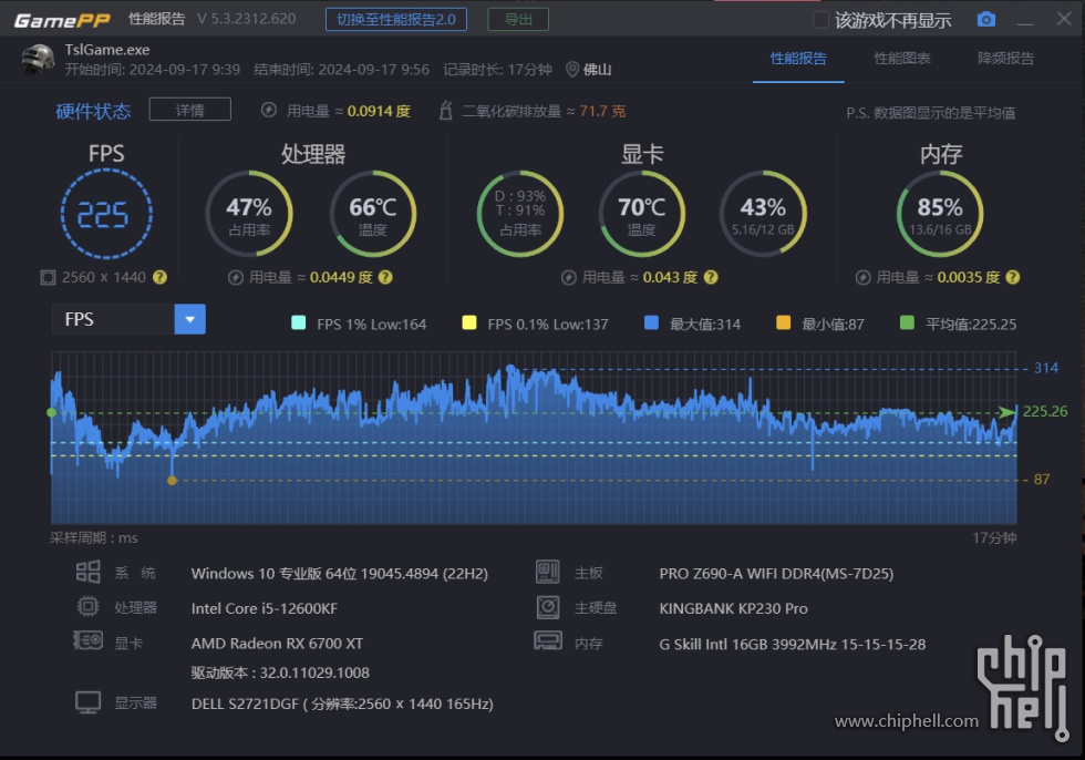

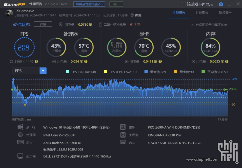

显卡6700XT
吃鸡设置2K三极致
播放同一场17分钟的录像,对比12600KF全默认(没关小核),和12600KF大核5.0关闭小核,RING4.8的成绩
1)
全默认,
R23 16640~16747,电压1.158V,功率121W,温度76度
单烤FPU,电压1.162V,功率125W,温度78度
吃鸡,电压1.18V,功率61W,温度58度,同一场17分钟2K三极致录像,平均帧209,1%low帧148,0.1%low帧110
2)
主频5.0,RING4.8,关小核,
R23 14976~15241,电压1.282V,功率155W,温度93度
单烤FPU,电压1.28V,功率165W,温度99度
吃鸡,电压1.292V,功率86W,温度67度,同一场17分钟2K三极致录像,平均帧225,1%low帧164,0.1%low帧137
可以看到,即使关了小核(不关小核功率再加差不多20W),超频带来的功率提升还是巨大的,给散热造成了很大的压力(幸好游戏中CPU不是满载的)
大核5.0+RING4.8,在吃鸡中,平均帧提升16(7.6%),1%low提升16(10.8%),0.1low提升27(24.5%)
在稳低帧方面超频还是有一定意义的,当然其实我个人更推荐把预算加到下一个等级的CPU上,比如说136KF默频就能吊打超频的126KF(虽然但是,13、14代暴雷就等等吧)

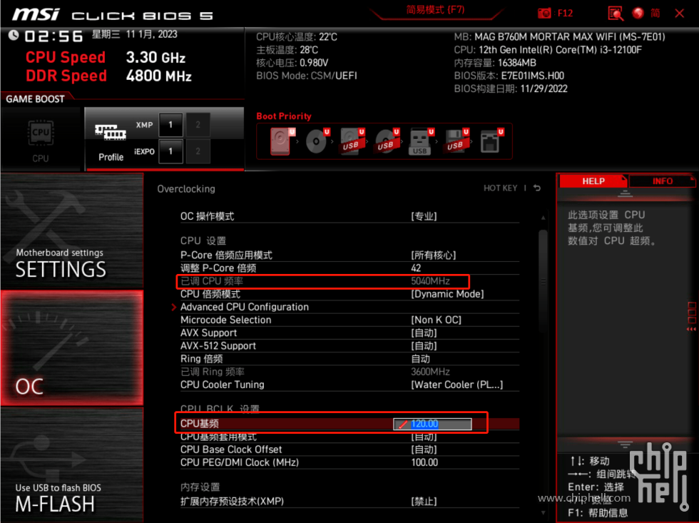

发表于 2024-9-17 13:18 来自手机 | 显示全部楼层
如果你要用AVX512,反而要降初期BIOS,起码要支持12900KS之前的版本。
发表于 2024-9-17 15:54 | 显示全部楼层
微星家分主板不一定需要降级bios,比如690godlike从某版固件以后就捆绑0672_0x16微码,AVX512菜单也没隐藏,只要U支持就能开启。其他主板最新固件用提取0672_0x16/0672_0x15微码替换掉最新的0672微码即可。godlike系列真是个奇葩,790godlike里的nv sli ready许可证也没删干净(不爱国Z690大雕就是这样许可证残缺,唯一一个不支持nv sli的旗舰板),很可能790PCH初期是打算nv sli认证的,补全许可证字段很有可能真支持nv sli,不过网上无人验证。

发表于 2024-9-17 18:46 | 显示全部楼层
微星直接选项里打开AVX512就行了,不用那么麻烦
发表于 2024-9-17 19:07 来自手机 | 显示全部楼层
简单来说,在显卡没有吃满的时候,游戏帧数越高,对CPU要求越高。
然后在4k游戏当中没有显卡能够吃不满,所以呢,对CPU要求反而不高。可以参考黑神话。
发表于 2024-9-17 19:09 | 显示全部楼层
直接上图
没记错的话不改微码这里开了也不会生效
而且non k oc本来就是早期微码
