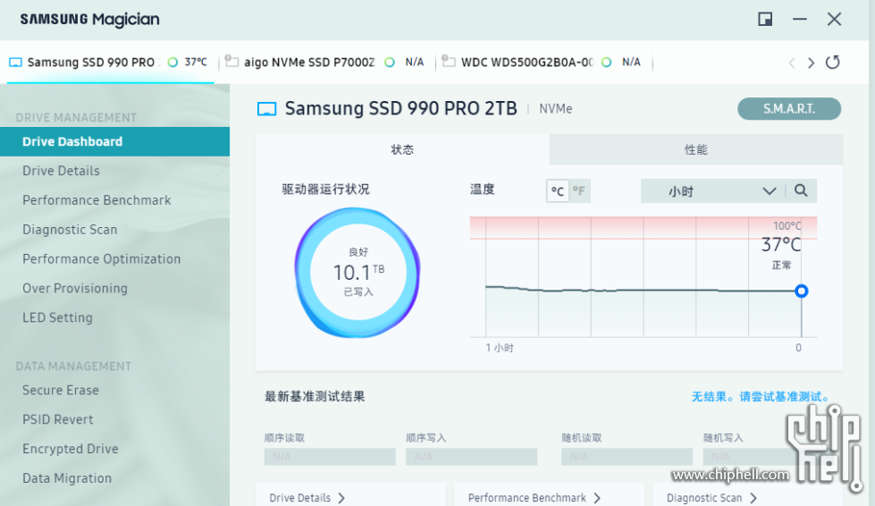

1. 纠结到底买PCIe4.0还是PCIe3.0
4.0和3.0的盘 到目前还并没有拉开什么价格差 所以新装机买盘还是优先考虑4.0盘
2. 至于M.2主硬盘的推荐嘛
个人觉得
三星 990Pro、Solidigm P44 Pro、SK hynix Platinum P41 三选一就行
其中 Solidigm 的P44 Pro 和 SK hynix 的 Platinum P41 使用相同的主控、缓存、颗粒,可以看做同一块盘,只是固件由不同的团队编写
SK海力士白金P41的固件就是海力士自己本家团队写的,而 Solidigm 原是 intel 的消费级固态业务,后被SK海力士收购。
和 intel 一样,Solidigm也有自己单独的主控驱动程序( 但因其也继承了自intel时代主控驱动的祖传兼容性问题,实际使用不建议装)
贴一个我自用的990Pro

发表于 2024-9-19 23:35 | 显示全部楼层
4.0和3.0的盘 到目前还并没有拉开什么价格差 所以新装机买盘还是优先考 ...
为什么你的990pro温度这么低,我的日常都是43以上。
因为我是台式机,而且主板带散热装甲
这个温度也是轻负载、近乎待机的状态,
然后这个盘是装在了CPU直连槽 会吃显卡尾气,如果打起游戏来(尤其是玩存在990Pro上的),那温度大家就都差不多了
纯待机的时候 温度甚至能低到31℃。不过个人认为这个温度也只是好看点和不好看的差异  只要没热到降速 就无需在意 高了低了没什么卵用
