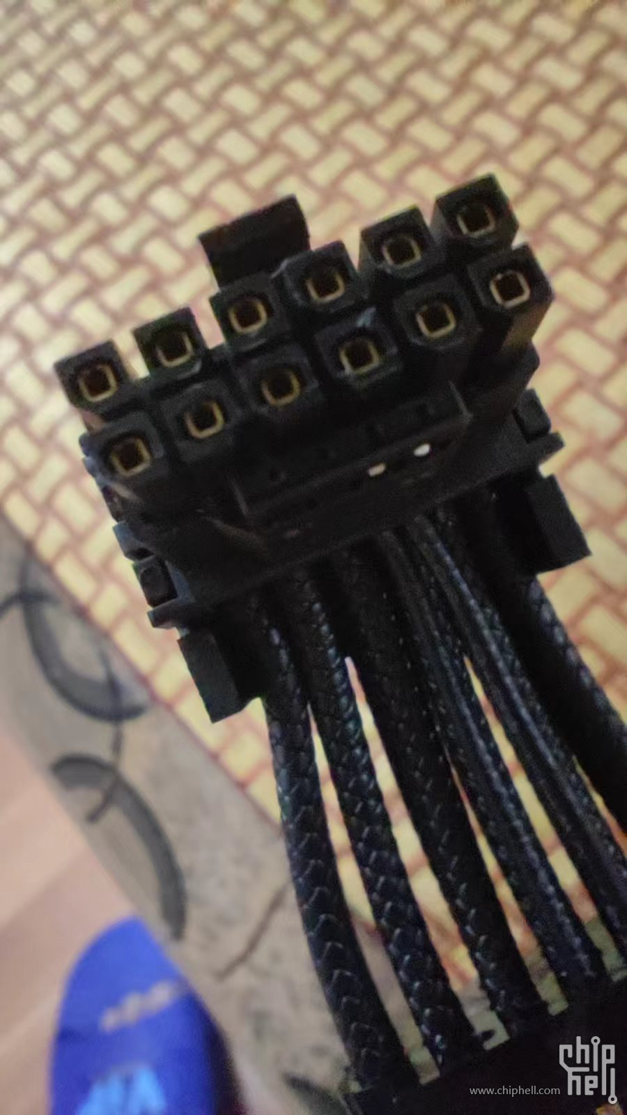

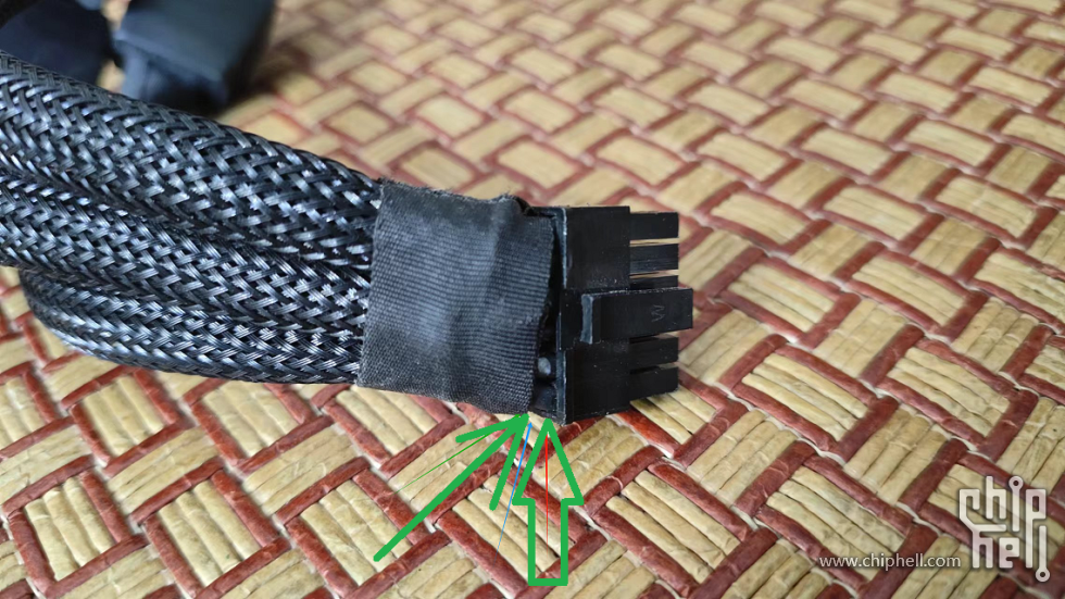

缘由:
自带电源买的早,贼船的HX1200不带这个线,懒得拆就一直用显卡自带转接头用了两年。这段时间一直发现电脑开不了机,显示器没信号,主板VGA白灯报错。靠键盘和电脑光污染表现能判断出电脑是好的能入系统。那就是显卡问题,经过各种拆卡换备用卡,拔硬盘换HDMI线 DP线,最后才发现一个诡异的事情。我电脑躺着能开机,竖起来就开不了机,开不了机的时候显卡光污染灯不亮,我直接拔了供电线开机试了下状态一模一样,才锁定是转接头的问题。然后我竖起来扯着转接头弯转的地方按开机,居然显卡RGB灯亮了也能顺利点亮屏幕了。所以我赶紧下单买了新的转接头,挑了个90度的压纹线材质,30块钱。昨天到货后安装一切完好如初。
然后我看看这个转接头
如上图,观察到这个转接头这里裂开了,原本是这个包线的皮都是埋进去插头里的,现在都裂出来了,我判断应该是这里长期高温有热胀冷缩效应导致变形,转接头内部的插针有两个针内凹进去很多,没拍。反正这头子肯定有问题,第一时间想着应该拿去保修
问了俩客服都说不保修,我是坚持这事儿起因是显卡附带配件问题,我买这卡3090TI TUF O24G的时候是2022年, 当时这接头只有3090, 3090TI才有,这接口都没像现在这样因为40系流行起来,什么ATX3.0 3.1概念后来是4090烧接口才开始广为传播。(叠甲:如果我记错了轻喷)。你40系当时都还在哪儿呢?3080TI还是3个8PIN。我要用肯定是用你原装的线,免得出问题到时候电源厂,第三方转接头厂家,显卡厂家三方踢皮球。 其中一个客服直接中断聊天换了一个,另外一个说可以买,邮件2个工作日答复。我又寻思一想,这个转接头问题不就跟以前显卡刚出外接供电的时代一样,那会一般电源都没有显卡供电线,显卡需要外接供电的会附带有大4PIN转6PIN 8PIN这些线材。那不都一样吗,坏了确实都是自己买的。那种线结构很简单一看就知道做工如何。厂家对这个东西定义都一样,也许是我想多了还想去保修。那我就先等他邮件答复看看多少钱吧。

这个线带450瓦3090TI,不练丹不学习,纯打游戏,常年开侧板的前面板换冲孔板的O11D EVO非闷罐机箱,仅2年就因为发热导致变形故障,谁没事天天去掰坏他?搞的我一直以为显卡坏了折腾我一个多月,尤其是躺着能开机竖着不能开机,我还寻思了半天到底是什么东西,一度以为是PCIE槽子有问题,搁那拿橡皮擦擦金手指。。这线质量真不行,可想而知600瓦的4090也用这转接头是多危险啊,这供电转接头设计是真不行,如果线材本身不好又不是90度的线,一个直头就可能因为重力加热胀冷缩过几年拿来就成了个弯头
