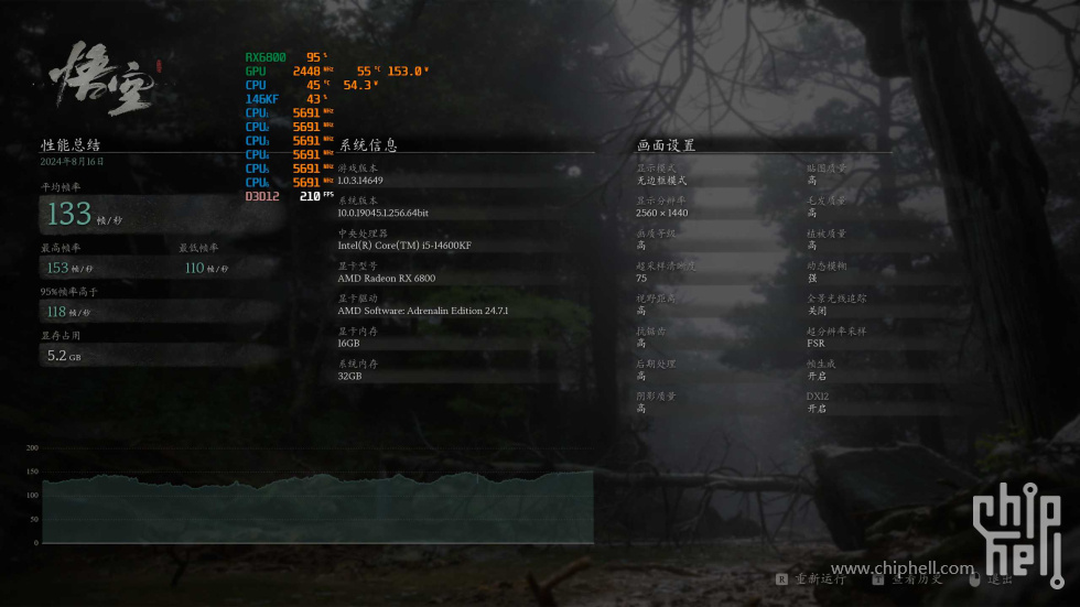

经常逛论坛常听到的说A卡各种问题云云,做为一个老玩家对A卡与N卡经常使用来玩3A来说一下个人见解与操作。
A卡里头有许多个型号都是非常经典的,个人认为6000系里的6800与6800XT性价比超高,虽然性价比超高,却很多人用不好A卡,关键有以下几点。
1.A卡里头常听到最多的是掉驱动,其实是因为A卡与内存有联动关系,内存不稳导致掉驱动常有,主机建议D4的13,14代或自家的AU。超频过度也会掉驱动,通常最高核心频率过3DMARK-SPY下减50可视为日常频率,假如默认都掉驱动,可能显卡本身硬件出了问题,其实N卡也会掉驱动,只是没给你提示,直接黑屏或闪退,A卡的友好提示直接被人拿来抓鸡脚……。
2.卡顿(优化不足的游戏),A卡在第一次进游戏时有个别游戏会卡顿,只要先进一次游戏运行一会退出后即可,另外一个就是3A下开垂直时低负载问题,这个可以通过微星小飞机在左下角曲线图把最低频率那个点,双点再按键盘输入自定义增加数值或单击拉至跟默认的BOOST相近即可
3.启停问题同样通过小飞机把启停关掉
为什么是用小飞机,因为可以一站式解决:拉最低频率、超核心、显存(不建议超)拉功耗、关启停,常驻内存却不影响,永远不会重置这些参数,一劳永逸
关于新驱动安装经验:装驱动前先卸载旧的,装驱动前先卸载旧的,装驱动前先卸载旧的,重要事情说三遍。绝对不能直接安装新驱动,不但没有提升还会有一些问题。有一个软件能彻底卸载干净A卡驱动amdcleanuputility
最新小飞机和卸载软件
通过百度网盘分享的文件:msiamd.zip
链接:https://pan.baidu.com/s/1chNv5lY8ejhWe-uUUZVtAw?pwd=76i6
提取码:76i6
IU+D4高频+A卡绝配,待机功耗低,LOW帧高
一个TM5跑过就能稳定
这样的搭配与微调能让A卡一次调试无忧使用,性价比N卡高出许多
如果你的最低帧与平均帧差距过大,可以考虑一下主机的CPU稳定性或内存稳定性着手,LOW帧越接平均帧,游戏越丝滑。
请大家不要误会,我是教怎么好好用在手里A卡,不是要大家去买A卡

之前就是一直按照LZ的推荐,把游戏的最低频率设置在1800
基本上都是丝般顺滑,也很少碰到掉驱动

游戏方面我平日就玩玩90年代街机/卡带机模拟器、激战2/FF14打个日常,基本只用装6950XT的主力电脑,其它配置几乎一样装3080Ti的备用电脑很少开机。
发表于 2024-9-22 01:06 来自手机 | 显示全部楼层
amd clean up utility这个软件会不会把农企主板芯片组驱动给一起卸载了?
 楼主| 发表于 2024-9-22 01:30 | 显示全部楼层
Honolulu 发表于 2024-9-21 05:19
几乎一样的配置和一样的画质设定,你竟然比我高那么多,A卡超频那么高效吗?  ...
A卡超一点,内存超一点,U超一点,然后就不是一点了
