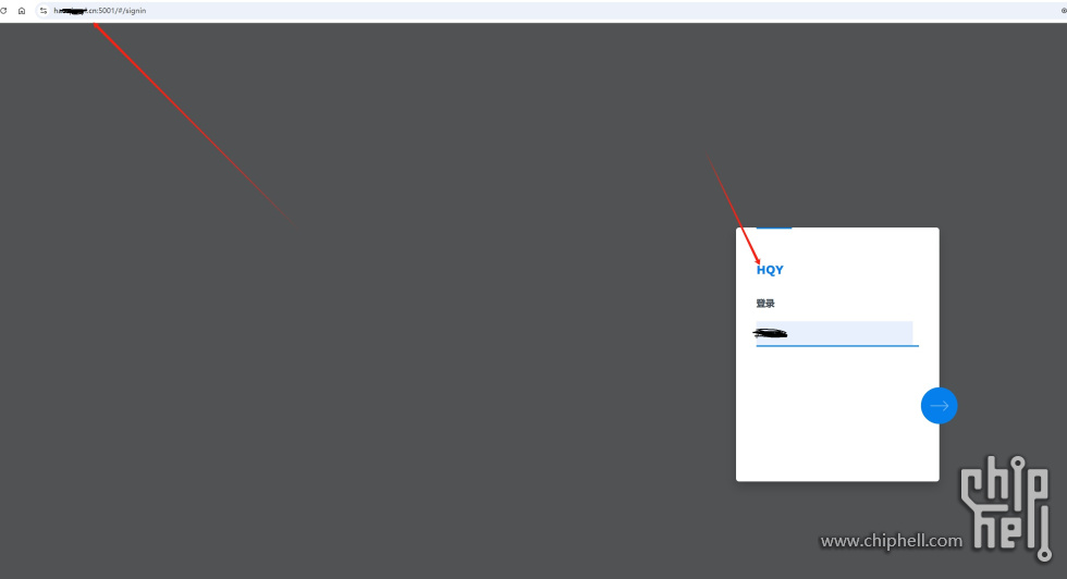

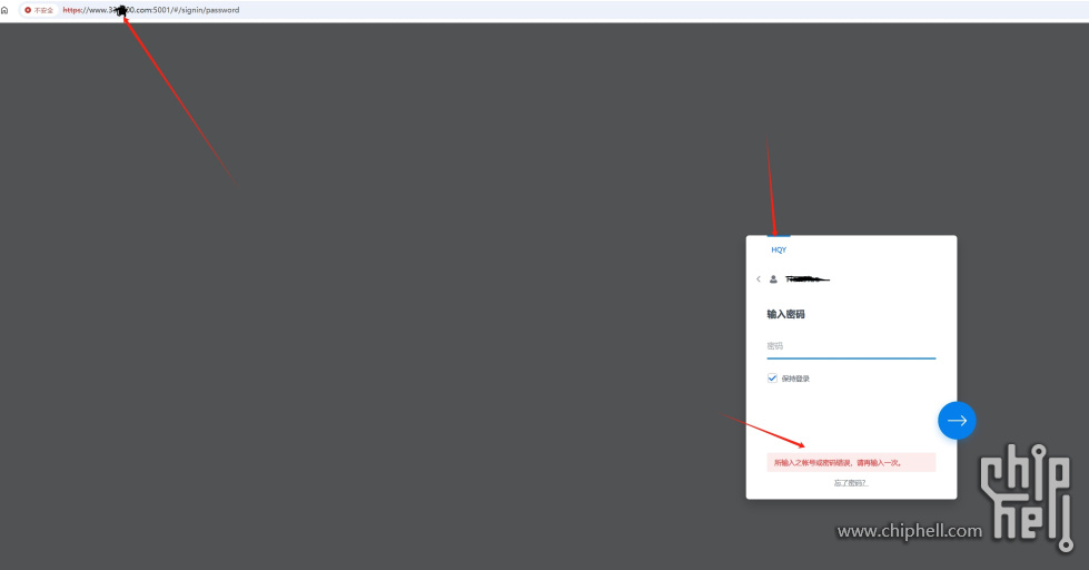

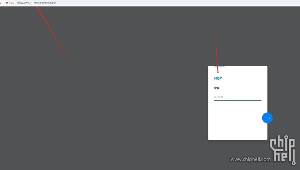

有2个群晖 都是不同域名访问,但是在一个网络下,昨天配置好 可以内网访问 但是另外一台域名访问 识别用户名是另外一台的,导致登陆提示用户名和密码错误,有遇到的老哥吗? 微信截图_20240923102345.png
