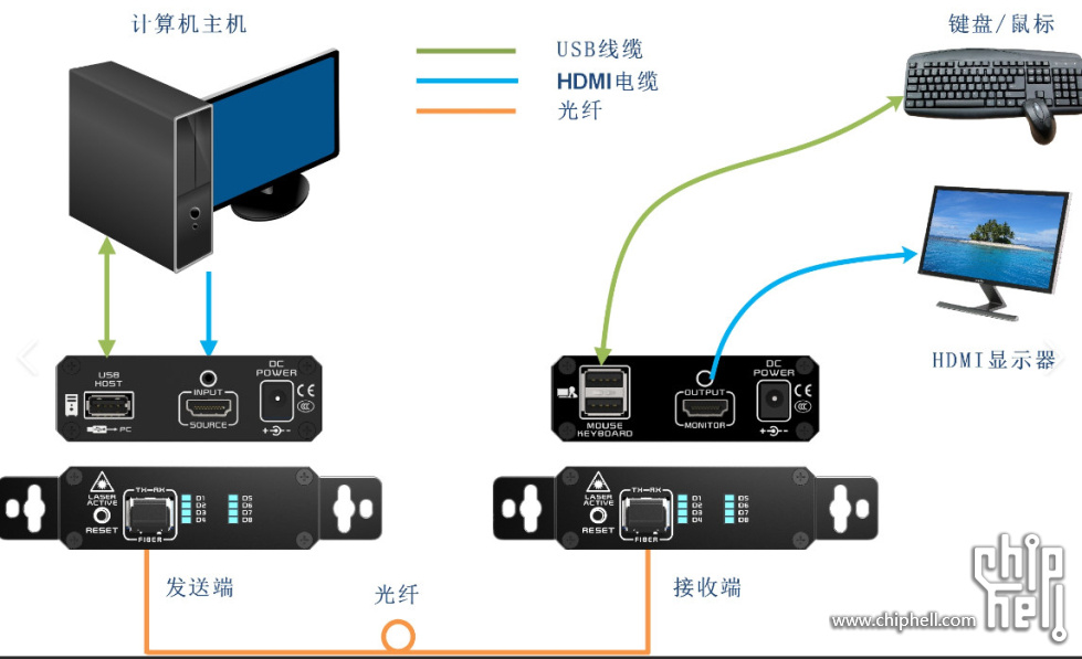

[外设] 光纤kvm大家用过么?用上光纤kvm,主机是不是就可以丢到角落里呢?
发表于 2024-9-28 21:48 | 显示全部楼层 |阅读模式
把主机丢角落里,
房子是不是会显得大很多
有人用过这种光纤kvm么
