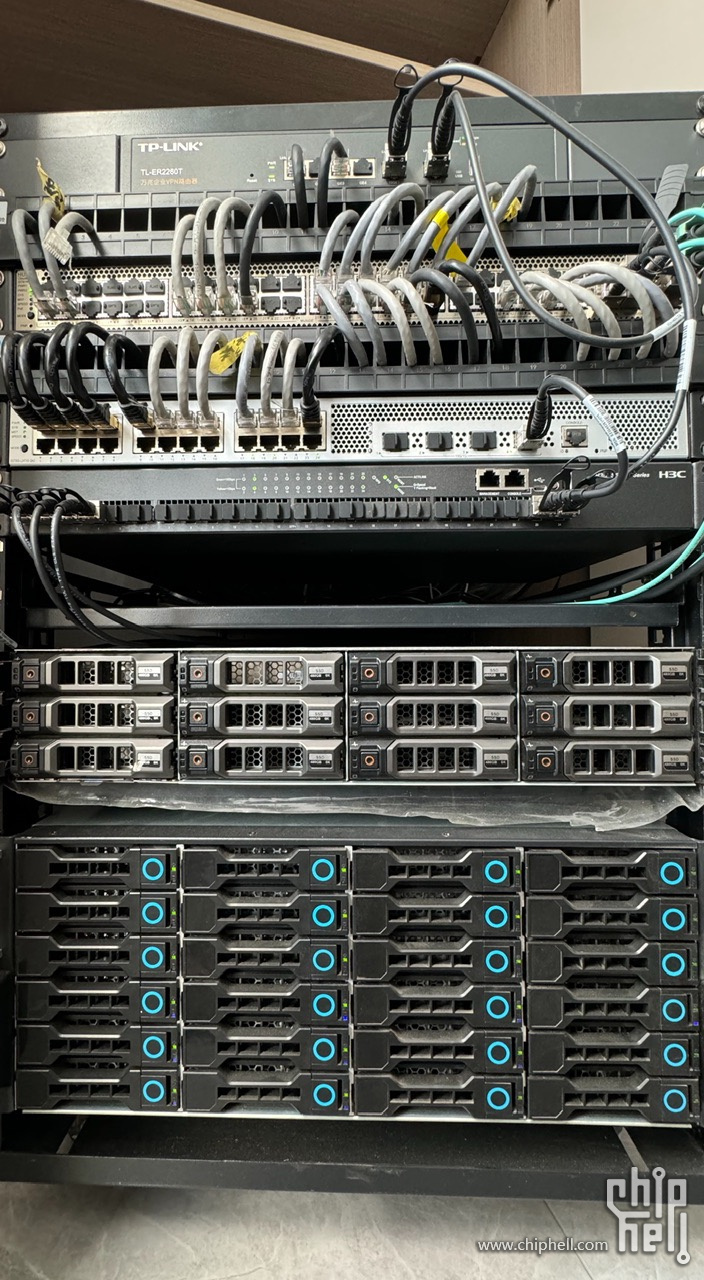

新房子网络搭建差不多了,机柜设备也都入驻了,就是这线太乱了,怎么搞下会舒服点
网线颜色不一样是因为用了3捆305m不同牌子的6类线,当时脑子抽抽了没买一样,,,
还有一堆光口没接,接上了感觉会更乱
发表于 2024-9-29 11:49 | 显示全部楼层
标签都不打?
发表于 2024-9-29 11:50 | 显示全部楼层
线多了,自然就会乱,按照你的强迫症需求。前面什么线都没有,你就不感觉乱了。干脆点,交换机接口都转到后面去,前面都用面板挡着就好,眼不见心不烦。

打过几个,标签机我都买了,但是打完感觉更花更乱了,就没都打
主要线路都是我自己布的,心里都有数哪组属于哪个房间,也不会去动它,线签倒也不是那么需要

1、建议上标签,以后好维护;
2、你这都上了理线架了,只要旁边也弄理线架就更好了;

我这个机柜精简版的,感觉搞不来啊

发表于 2024-9-29 13:20 | 显示全部楼层
一看就不是做弱电的,网线要一根压一根那么理线还要扎紧才好看,找个熟练工一天也就三四百就能给你整理的美美的了。

把中间俩交换机转过来,网口朝后,瞬间就舒服了

这个理线架的塞子你没用 线就不怎么齐

非专业人士,经过一段时间的认真学习,结合实际出血经验,采购多种不同设备,最后不用调整交换机,买了个叫直通配线架的,把你两台交换机间出口的那个替换掉,汇聚的各房间网线插在直通配线架的后端(机柜内部),淘一堆最小长度的跳线,各种颜色,从直通配线架口接入交换机,保证一眼看上去专业,至于机柜里面(两个交换机间一堆网线,一捆一扎)看不到了。

很简单啊。。。机柜太窄了。。。弄更加宽的,走线走边上呗..
发表于 2024-9-29 13:50 | 显示全部楼层
这种理线架有橡胶塞子的,另外,理线架用上下两层那种的,线可以不用绞到一起,你买的这种配线架应该还带了两根圆棍珍珠棉的

包装里没有塞子啊,有一根珍珠棉,估计是用来卷线的

这个也行,当时我就觉得直通的又多两个接头,感觉加故障点就没上,但为了美观感觉还是要上这种

配线架需要配合理线架使用,这样线露出的很少,相对就会美观

配线架盖起来就好了,看不到就不乱了。
线最好不要扎死了,否则以后调整的话麻烦一堆。

我都不打标签
打张A4纸张 列表注明下
xx设备xx口--位置用途

线不好看,当然难看了。
要买那种成品的跳线,长短一致。
光纤跳线也要长短一致。
每个设备都要配理线架。

出线方向一会上一会下的,就会感觉凌乱。统一一下会好很多。

首先长短不一致,其次颜色不一致,最后光纤走线也不一致。。。门一关眼不见心不烦吧。。

用你这样搞无所谓,没有故障无所谓,万一有问题了,就不是乱能解觉的了。

标签还是要打的,布线简单1 2 3数字就可以,好记性不如烂笔头。机柜散热下进上出强迫症用不透的门眼不见心不烦。

找到原因了,不是线太乱,而是线太难看了。换各种有颜色的跳线

不可能啊,有单独的一包塞子,默认黑色的
