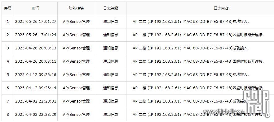

主路由是 er2260t
吸顶AP是 TL-XAP3000GC-PoE/DC易展版 V2.0,一楼一个,二楼一个。
有次看ap状态,发现两个ap运行时长不一样。一楼每次运行时长都比二楼少。
一开始以为供电问题。后来发现不是。因为ap从断电到启动要25秒。实测只有7秒的离线。
后来研究主路由的日志,发现偶尔有报错日志。提示内容为:一楼AP因超时被断开连接,第二条日志,提示一楼AP已上线。 两条日志间隔3秒。
用检测工具长时间ping一楼AP,当超时断开的时候。会表现出 7秒左右的ping超时。随后恢复。
随机出现的。有时候ping一整天,都看不到断开。
供电没问题,因为两个AP都是同一个电源。
散热没问题。都是差不多的环境。
网线目测也没问题。
就很纳闷。
发表于 2024-9-29 17:08 | 显示全部楼层
一二楼两个AP互换一下试试

 楼主| 发表于 2024-9-29 17:27 | 显示全部楼层
husi0997 发表于 2024-9-29 17:08
一二楼两个AP互换一下试试
我擦,有道理。
发表于 2024-9-29 17:28 | 显示全部楼层
大概率是水晶头或者面板的问题。我这边也有一个,搞了好长时间发现是水晶头的问题。

 楼主| 发表于 2024-9-30 08:51 | 显示全部楼层
cyberms 发表于 2024-9-29 17:28
大概率是水晶头或者面板的问题。我这边也有一个,搞了好长时间发现是水晶头的问题。 ...
我把一楼和二楼的AP对调以后,  之前断联的AP 现在不断了~,难道真是水晶头的问题。
 楼主| 发表于 2024-9-30 08:52 | 显示全部楼层
一二楼两个AP互换一下试试
我准备排查下网线。网线就更玄学了,8芯都通的,还会偶发断联。。。
晚上回去重打个水晶头试试
发表于 2024-9-30 08:55 | 显示全部楼层
POE对水晶头要求高。
我之前被弄死了。后来重新买了一个模块打了之后好了。
发表于 2024-9-30 09:07 | 显示全部楼层
我准备排查下网线。网线就更玄学了,8芯都 ...
如果这样那就说明AP没问题,反正要不线路要不接口接头

这种问题大概率是网线问题,供电如果是长距离低压供电也可能出现。
 楼主| 发表于 2024-9-30 11:01 | 显示全部楼层
dc电压已经调高了,应该不是供电导致的。因为ping测试,只失联了7秒。 正常断电到开机,要20多秒

发表于 2024-9-30 12:02 | 显示全部楼层
eval 发表于 2024-9-30 11:01
dc电压已经调高了,应该不是供电导致的。因为ping测试,只失联了7秒。 正常断电到开机,要20多秒 ...
这个不好说,建议还是就近供电测试下。毕竟设备功率可能会波动,导致电压不稳定。

发表于 2024-9-30 14:19 来自手机 | 显示全部楼层
网线问题不用怀疑,前两天我刚发帖子说这个事
tp的ap比较挑网线,先自己重新打两端水晶头试试看
8芯测通不代表可以正常工作,有时候水晶头某个脚接触不好,供电不足也会导致重启
 楼主| 发表于 2025-6-6 09:09 | 显示全部楼层
tonimy 发表于 2024-9-30 11:03
我遇到的是一个千兆POE交换机SG2210PE,上面联了POE摄像头和AP,TP商云上会周期性显示某个端口down,然后3 ...
我现在有个AP也是会down一下。3秒后up 。另一个好好的,好奇怪

发表于 2025-6-6 09:13 | 显示全部楼层
poe供电不稳定,线路头都检查一遍。
 楼主| 发表于 2025-6-6 15:00 | 显示全部楼层
cyberms 发表于 2025-6-6 09:13
poe供电不稳定,线路头都检查一遍。
dc 供电,已经排除供电问题了。也排除网线问题。 应该就是软件问题。
发表于 2025-6-6 16:43 | 显示全部楼层
你有没有接易展路由器,易展路由器软件不匹配会导致其他AP掉线
