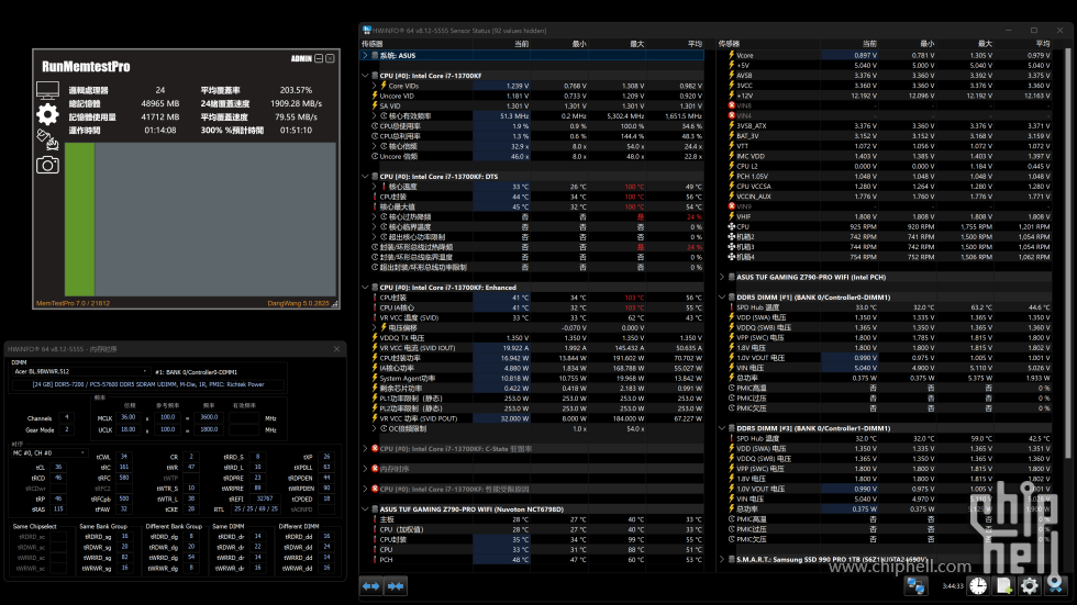

首先是不带显卡负载的runmemtestpro5.0+memtestpro7.0,200%……过了!好兆头!但有可能是运气呢?500%复测,也过了!!!先别高兴,cpu和内存过测温度毕竟只有92度和53度,上了显卡负载吃上尾气就不一定能稳了。furmark2.0启动,runmemtestpro5.0+memtestpro7.0启动,目标200%,挂机开考!出门迎接今天的太阳!两个小时后,内心忐忑的打开了远程软件……过测啦!!!封装最高103度,内存最高63度,均远超日常使用能达到的温度!OMMMMMMMMM
带显卡负载200%覆盖过测截图
带显卡负载200%覆盖过测截图

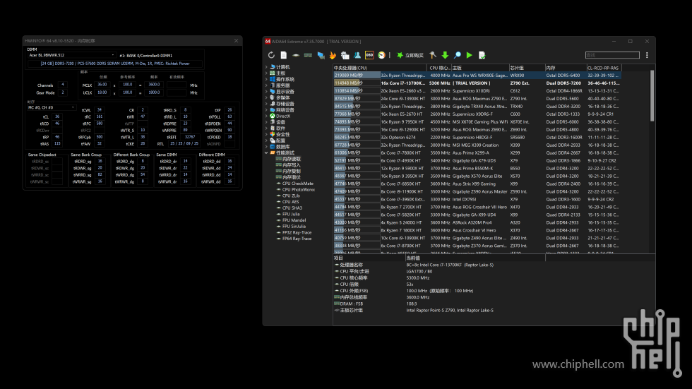

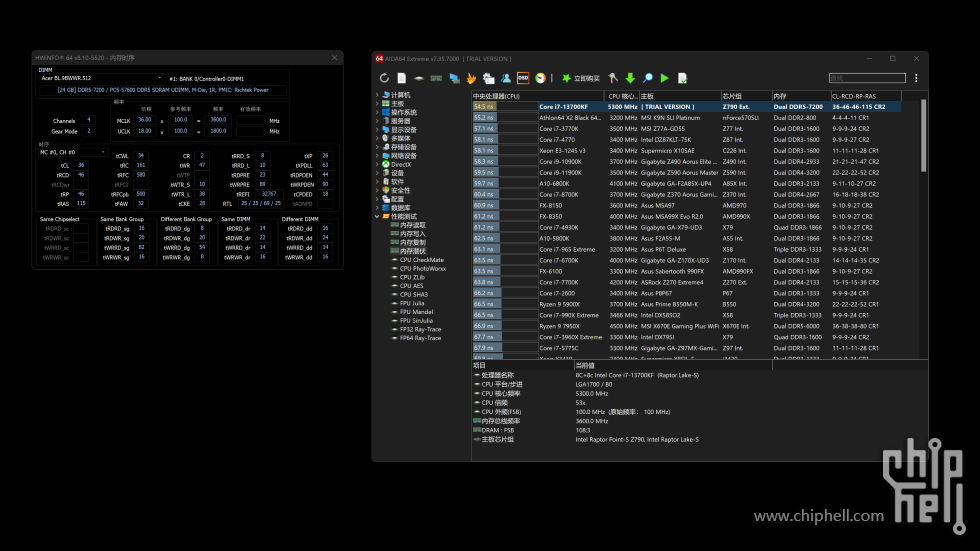

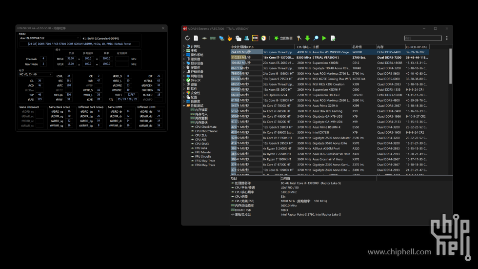

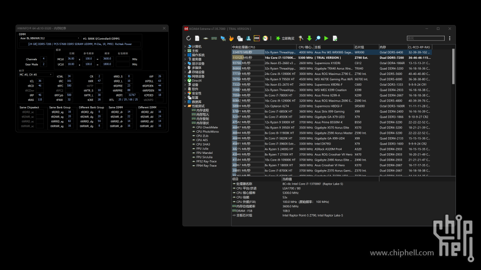

非安全模式常规后台性能测试如下
延迟55ns内,读写115G左右,复制110G左右,性能和xmp 8000条子默认的性能差不多了,4k下很长时间应该都够用了。
