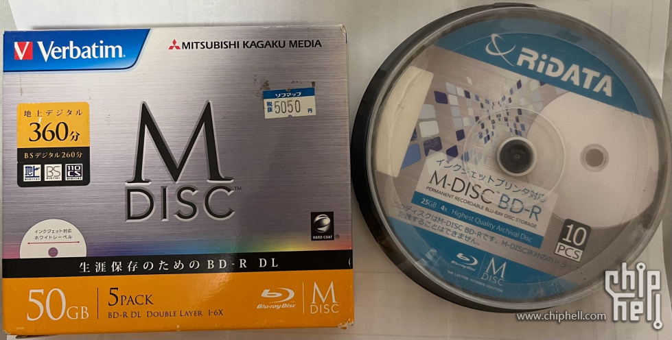

ご検討いただければ幸いです。
但しライターの状態もとても重要なので、いくらM-DISCの材料自体の保存性が優れていても、状態の良くないライターで書き込む場合には過信は禁物です。
