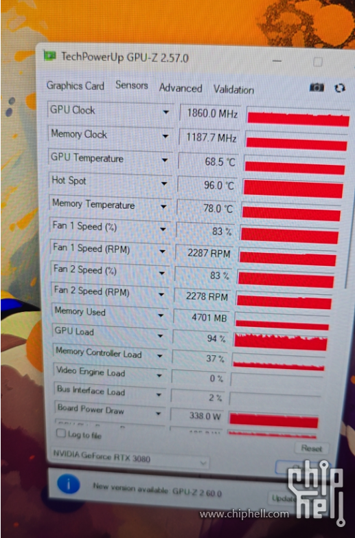

刚淘的一张3080tuf,21年卡还在保修就没有换硅脂和散热垫,烤鸡通过率也有99.3%。

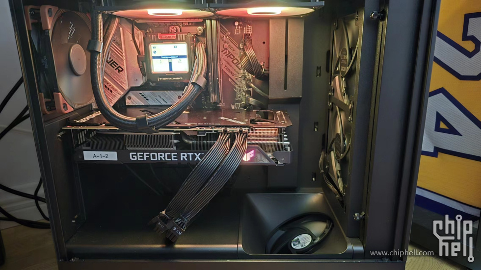

中塔机箱风道没啥问题,前进后出,cpu是14600kf,2K屏下吃鸡核心温度很高,是否正常?
室温26度左右的环境下
正常待机下:显卡温度34左右、核心温度44左右、显存温度42左右
吃鸡5分钟(如下图):显卡温度68左右、核心温度96左右、显存温度78左右
吃鸡2个小时:显卡温度68左右、核心温度96左右、显存温度80左右

热点有点高,其他正常。
不换问题也不大,凑合用就行了

是的,热点高了些,以前用3090满载也在100左右。官方售后是不是可以以显卡发热大为由让他检测免费换硅脂啥的?

hotspot 略高。 其实还好

显存温度正常,核心热点30度温差太狠了

跑下负载,你GPUZ里不是可以监控降频么?如果是温度导致的降频,保修内你最好直接找售后保修。如果不在保修期内,那就拆了防拆贴换硅脂。如果没降频,你管他多少度呢,继续用呗。

降频到没有,压力测试20圈没问题,打游戏有开游戏加加实时看也没用降频。
现在就这么用了,等明年夏天再说,谢谢~

不正常,尤其是核心热点。显存倒是正常,因为30系 tuf的显存散热设计分离式的。
①核心的四个角的螺丝拧一拧,以后上机给上显卡支架
②还不能解决就拆开换硅脂或者散热片

非常正常的硅脂性能衰减后的表现。安装上应该没问题,就是硅脂烂了
