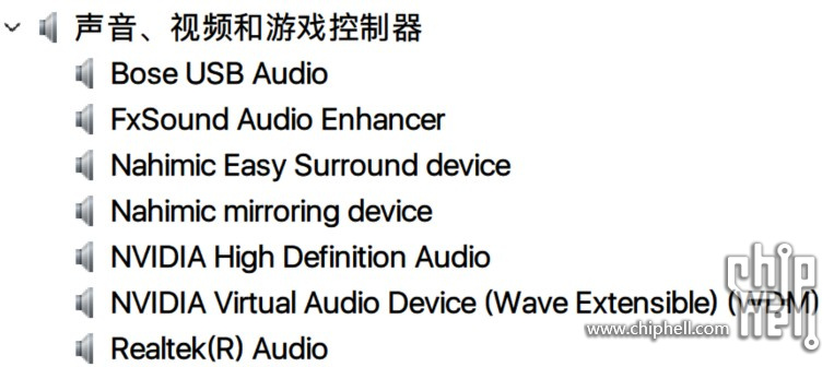

发表于 2024-11-9 15:05 | 显示全部楼层
发表于 2024-11-9 16:05 | 显示全部楼层
装个软件:soundkeeper
会在后台不停播放听不见的声音,可以避免usb\hdmi设备休眠节能导致的爆音、声音吃开头等问题。

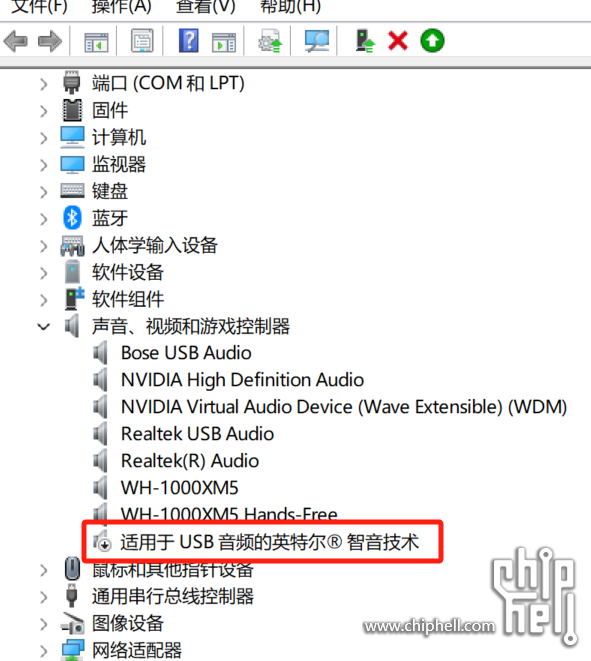

发表于 2025-5-11 18:02 | 显示全部楼层
穿着背心 发表于 2024-12-6 21:50
请问这个问题解决了吗?同24H2 C5 谢谢!
临时解决办法,删除usb音频的英特尔智音技术这个软件,或者禁用设备,重启试试会有惊喜,它会自动安装,可能需要每两次开机操作一遍。 微信图片_20250511180040.png

发表于 2025-5-21 00:28 | 显示全部楼层
E-lover 发表于 2025-5-11 18:02
临时解决办法,删除usb音频的英特尔智音技术这个软件,或者禁用设备,重启试试会有惊喜,它会自动安装, ...
感谢回覆,不过我这里没有你说的这个设备,我把前两个留下禁止剩余,重启后还是一样的问题!
