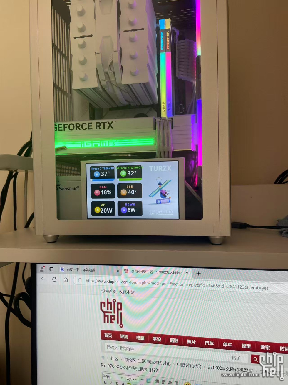

发表于 2025-1-17 14:05 | 显示全部楼层
室温14,105w待机32度,机箱乔思伯T6,无机箱风扇,猫头鹰D12L散热黑色
满载72-74,CCD在87度,支架改偏移CCD在83度
你这不正常,检查下散热器吧
