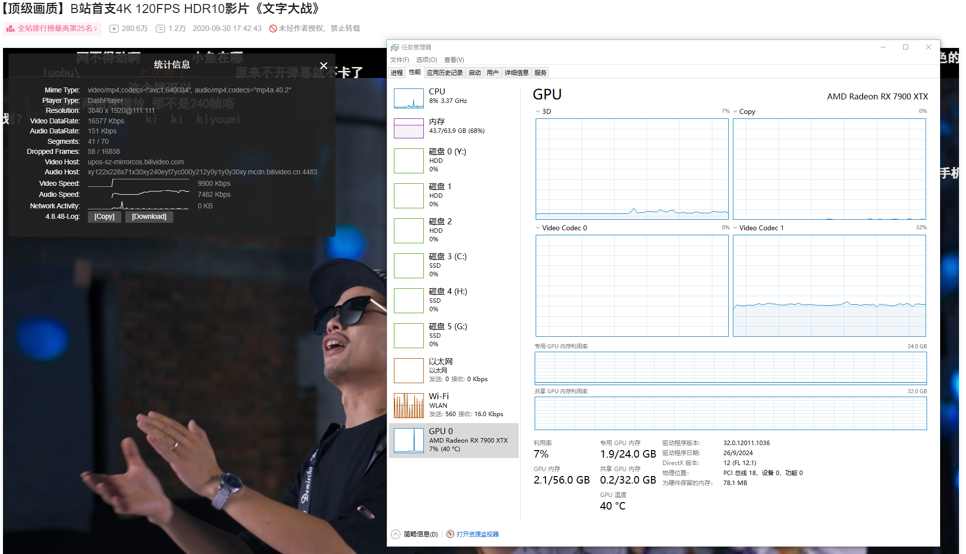

 楼主| 发表于 2024-10-10 14:40 | 显示全部楼层

 楼主| 发表于 2024-10-10 15:28 | 显示全部楼层
feifei78 发表于 2024-10-10 15:26
想办法排除法,换显示器,换新的hdmi线,
电视机我是真不清楚,想办法把你的信息给全一点,这种别人才能帮 ...
https://www.chiphell.com/thread-2389916-1-1.html  看这个把,a卡的解码器就是菜

 楼主| 发表于 2024-10-10 16:03 | 显示全部楼层
卧槽,你这个怎么这么牛比,不是怎么才这么点占用率,7000系这么牛?我现在就去官网下个原版系统,重装一下,这差的也太多了吧,我都占用90以上
