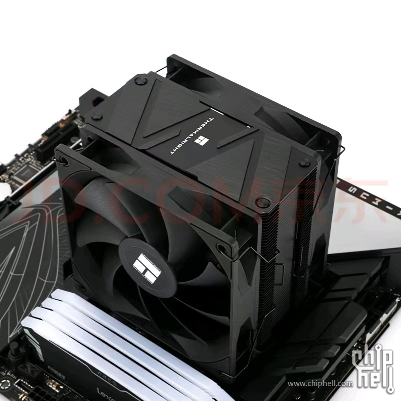

一直都是单塔单风扇,或者双塔,想玩下单塔双风扇的散热,利民这个,价格大概145吧,瓦基200。同价位差不多还有九州风神的AK500,超频三RZ500,乔思伯那个HX6210好像也是回流焊,但9cm风扇。
另外说AMD的单CCD用单塔比双塔效果好,这说法成立吗?
(请理性讨论,不喜勿回)
另外还有个瓦尔基里SL125
这两个好像工艺不一样,利民这个逆重力热管,瓦基是回流焊(跟利民U120Ex一样?)

看用什么U 以前用5950X offset-0.09 用的瓦尔基里 只用了一个单风扇 定速60 烤机FPU功耗130W 温度不超过80 要是不限制功耗 温度直接起飞 双风扇全速估计差不多能90度左右 但是风扇全速了 噪音太大 我风扇基本都是定速 。
而且我都是用单风扇 因为双风扇会挡住那只可爱的败家之眼
现在用12700KF 用的这个BA120 EVO 没调电压 直接功耗限制140W 烤机不会超过75度 CPUZ单核780-790 多核9200 算是不超频的正常值吧。
估计INTEL的U 不限制功耗或者超频 啥塔他都白搭。这个12700KF刚收到的时候没调BIOS 烤机180多W 温度就奔90了
AMD的只用过5950X 3900X,7000的不太了解
