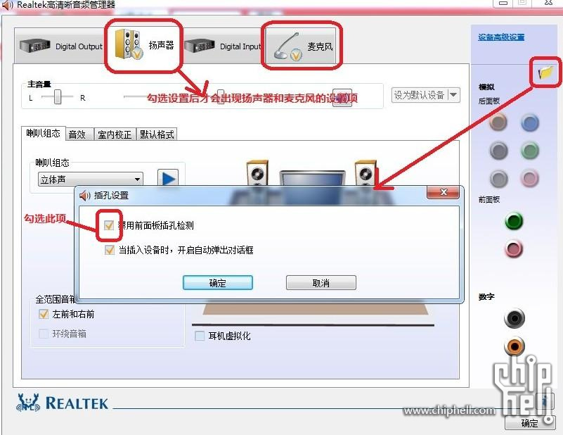

发表于 2024-10-23 17:26 | 显示全部楼层
avadavat 发表于 2024-10-23 17:09
这样算驱动装上了 吗?怎么关前面板?
发表于 2024-10-23 17:28 | 显示全部楼层
 楼主| 发表于 2024-10-23 17:32 | 显示全部楼层
可以了,果然驱动大师驱动总裁不靠谱,微星官网下载了主板的声卡驱动装上去才算真的有声卡驱动,然后按照你说的禁用前面的就可以了。话说为什么会出现这种情况,禁用前面的后面的就好了?

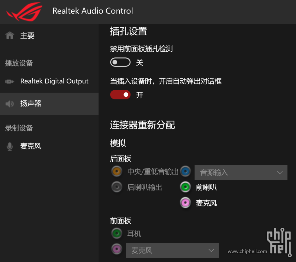

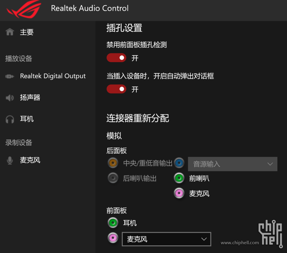

发表于 2024-10-23 17:52 | 显示全部楼层
avadavat 发表于 2024-10-23 17:32
可以了,果然驱动大师驱动总裁不靠谱,微星官网下载了主板的声卡驱动装上去才算真的有声卡驱动,然后按照 ...
禁用前面板检测后 ,会默认后面接的音响,前面插耳机 ,你把后面插上耳机,改一下耳机就应该出声了
