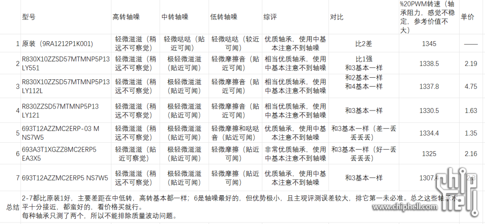

没多久前我还说JAE好呢 ,结果JAE就炸了 ,风扇开始滋滋滋哒哒哒.明显轴炸了 ,晃晃机箱.按按风扇位铁板,忽大忽小的,静止就又嘎吱嘎吱了.....
顶上来看能不能找到有个推荐轴的靓仔 ,之前有个贴他发了2张,我还问的 结果死活找不到那贴了
希望靓仔能看到
发表于 2024-11-3 23:10 | 显示全部楼层
vasomax 发表于 2024-11-3 17:25
没多久前我还说JAE好呢 ,结果JAE就炸了 ,风扇开始滋滋滋哒哒哒.明显轴炸了 ,晃晃机箱.按按风扇位铁板,忽 ...
发表于 2024-11-4 03:21 | 显示全部楼层
谢谢靓仔,...
可是这个图里的6号....实际是啥牌子呢,.....

NSK的轴到了,轴承巴士的,JAE是淘宝旗舰店

我买的NSK型号就是图里的6号,可能是老年9S体质问题,NSK和JAE的轴噪差不多,贴耳听里面小滚珠有相同音量的稀碎声音;JAE正反、替换拆装了4遍,4个中有一个到手坏,还是前面说的质控问题吧。话说9S的动平衡真不错,换完轴承调低速,吹路由器刚刚好
