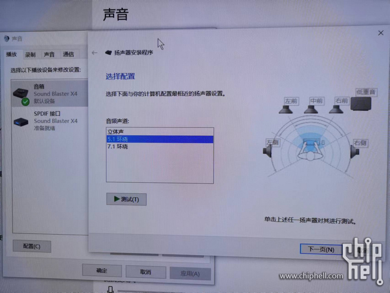

各位好,感谢您观看我的帖子,求助下各位高手,实在是搞不定了~
在下是创新的粉丝,目前手里持有外置盒子X4主要用来看电影,内置的AE9主要用来玩游戏
1.AE9用的是win11,装好驱动好一切正常,昨天手贱点了下控制台里面的升级,结果就声道错乱了,重新启动了下5.1右后升到死活都不好使,我有测试线又来回插拔的无解,最后卸载干净后充新安装了官网下的驱动莫名其妙好使了。
2.X4用的是win10,创新自己的驱动app提示升级我就点了。我只链接了3.5接口的三根线5.1音箱,装好之后系统声音属性里面却显示7.1,手动选择5.1之后后置两个喇叭没有了只是侧面的喇叭。声音噗噗的很空旷一听就不对。在x4自己的控制台里面选择5.1无效只能7.1或者2.0,并且声道是错乱的。
其实X4刚买来就这毛病不能点升级,点完升级就出事,之前经过反复重装驱动,反复重置设备莫名奇妙的好了用了一年多,这次手贱升级有这样了!
按理说创新属于老牌厂家了,驱动不应该这样哦,我上网查了没有一个和我类似的案例,我两台机器反复测试了,都这毛病。都是intel 10代平台到底是咋回事?是创新傻逼我还是我傻逼?求助下各位大佬,感激不尽!
感觉问题就处在这里,win一直认出来是7.1但我并没有链接7.1选择5.1是去掉后置而不是去掉side,创新驱动里面也修改不了5.1只能7.1
声道发生了混乱!
已经解决了!是我错怪创新了!创新的驱动写的挺好紧跟微软形式,也一直在和微软做斗争!挺厉害的!

win11的ae9解决好了,win10的x4就不行,充新安装驱动都不行~之前好好的一升级就出现各种各样问题,到底是啥呢
难道创新声卡没人用了,全网我看都没有反馈案例~这是个案?
